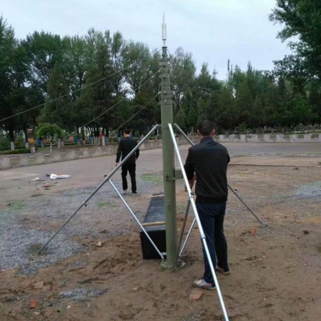

准备立个军用天线杆,长期12米左右架设。
怕日晒雨淋钢丝绳锈蚀断裂,怎么处理一下能长期使用?

不锈钢钢丝绳的强度不够,不适合用在升杆上。本身这些天线升杆的设计就是在移动时临时升降使用的,并不适合长时间的室外固定架设使用,根本不能在日晒雨淋中幸存。在工程上对钢丝绳防锈处理通常是用涂抹黄油的方法,但是最好是在钢丝绳生锈之前进行涂抹处理才比较有效。

军用升降杆间隙比较大,升起来后不是那么稳定,长时间架设,安全堪忧。还是老老实实按照他的原来用处用吧。

在外立了3年的升降杆降下检修天线,在升上去到2/3哗的砸了下来。我现在摇这类升降杆随时做好跑的准备

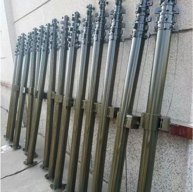

天线架子不错,还有多的出售没有

我楼顶的15米轻杆算是半固定使用,需要通联升起12米,通联结束收回。最底的大钢丝换过2次3mm不锈钢钢丝,钢丝少量涂抹黄油。目前使用情况良好。平常也不专门做防雨设计。
