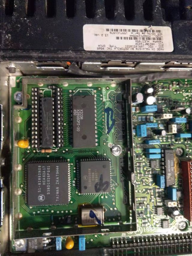

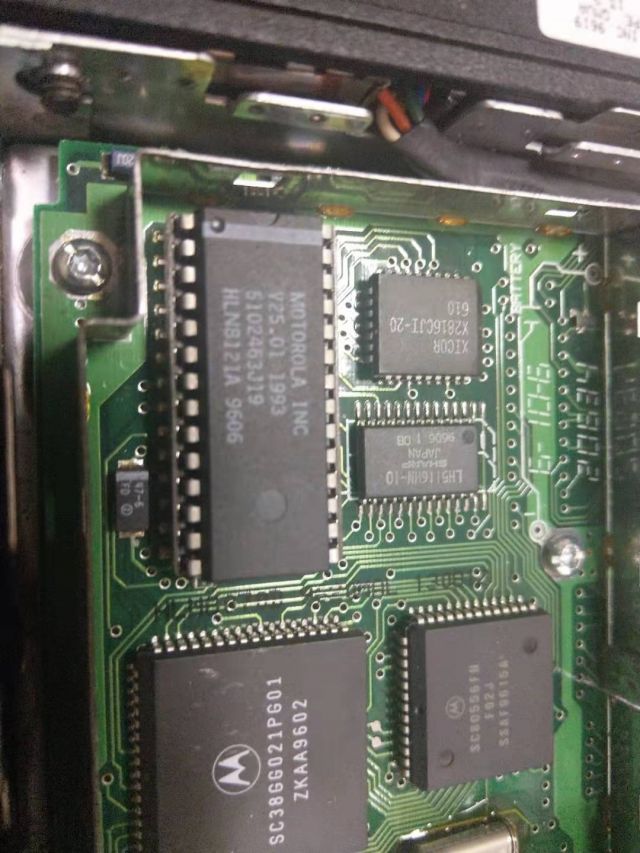

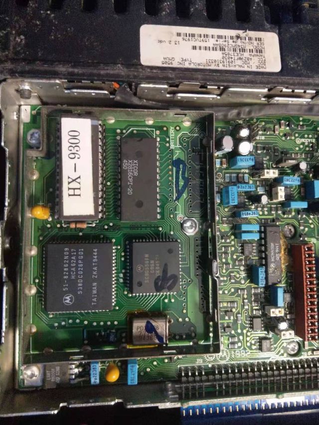

GM300  原机有改装,图1贴纸的ROM是有改动的,开机一频道间歇发射。图2是另一台正常机器里的ROM,换装后设备可以正常操作显示其它信道并进行扫描等操作。烧录器读取moto标识ROM内程序后写入28c256内对比内容显示正常。上机安装后无反应。希望大佬们予以指点迷津,万分感谢!!

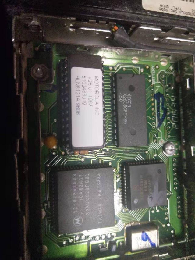

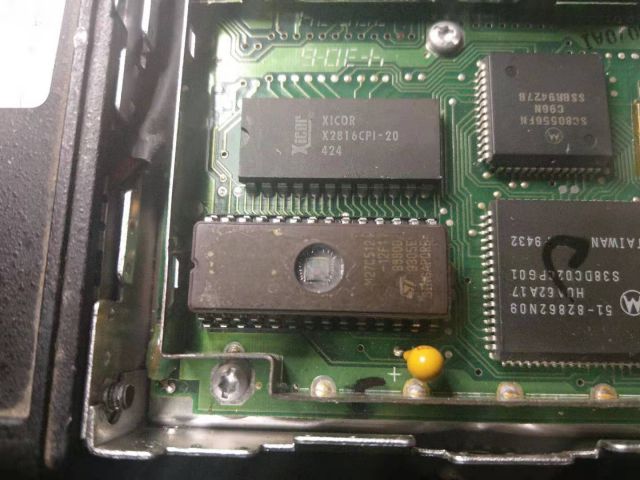

走了不少弯路,终于完美解决了。原机摩托用的是512K字节的ROM芯片,因为改装机器用的是27c256芯片所以就继续使用了256K芯片写入固件结果就是不能正常开机。 把原版固件读出后写入27c512后装机可以正常开机,恢复所有操作。
