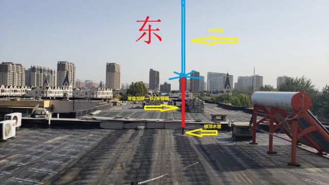

1.都说这种天线仰角地能打远,北京4层楼房的房顶用这种天线有明显打远效果吗?比如最远欧洲美国的例子。
2.打的远,接收也有变化吗?比如跟倒V比,会不会7M上几百公里的近距离通信倒V能收到也能叫到,换了GP反而近距离收不到了。
3.GP天线听说底噪大,实际能比DP天线大多少?
4,.准备利用下图这个楼顶固定的水管(40CM深)再焊接2米多钢管,上面安装GP天线,边上有个太阳能热水器,GP天线最低点要高于这个热水器多少接收和发射效果好?

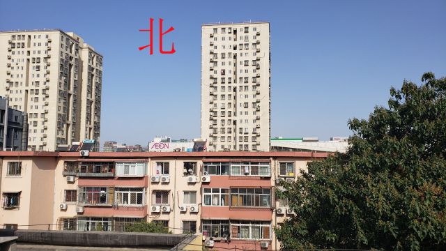

5.听说GP天线容易引雷,下图北面有个20多层的高楼,是不是就能当我的避雷针了?
6.质量和效果好的GP天线有推荐吗?进口的或国产的。
谢谢。

我家就是顶楼,那个管不结实弄不好会下雨漏水,处理起来很麻烦!

1. 其实能打多远主要看传播开通情况,电离层说了算。天线仰角低能打远,纯粹是理论上和高仰角天线比较而想当然说的,实际上信号强度也就差不到几个分贝(GP和DP)。
2. 天线是收发互易的,发射和接收的变化是一样的。通讯距离还是要靠电离层。
3. 由于GP水平方向无方向性而DP是有方向性的,所以相同的电磁环境下,GP底噪声稍大些,可能有6dB的差别。
4. 通常架设使GP的地网高于障碍物就可以,有条件的当然越高越好。
5. 架空的天线都容易引雷,理论上在避雷针的45度角伞形内就能避雷,但是对于雷击这个极限事件还是要看人品。
6. GP天线就是1/4或1/2波长垂直振子,理论上按照长度锯就行,尺寸准确效果就一样,质量就要看材质和工艺。不想做白老鼠就多听用过人的评价吧。

底噪高的市区用垂直天线,亲身体验简直是灾难。和DP比底噪相差多少可能跟实地情况相关,我原来那里相差最少2个s也就是12dB以上,用一根多段GP玩FT8,一年多DXCC字头止步四十多,换了架高不超过3米的多段DP半年多字头数到了八十多,当然也再难进步了。
HAMSPOTS上看GP发射确实要好很多,但收不到等于零呀。发射不够可以用功率补,接收不行那就没治了。
B1/BH5HAI

GP 在海边或湿地才有效率
或升高半波高度
40米便是 66 尺高
我用条 8 米 玻璃钢  GP 加个自动天调 rx-456 在底部真的噪音真大
晚上特大  比 灯光幅射
最近湿度低更差   下雨会好些
K.C Yeung

GP好!但必须是相同尺寸的地网!(或者叫:地网长度必须是每个波段的应该理论几何长度,要多根并用或者撒开用)

垂直天线在城市目前的电磁环境中是比较悲剧的,很多时候你根本就听不到别人的回应,这个时候你可以考虑架设一条loop作为接收使用,是不错的选择

按《天线手册》上的说法,要在高出海面的山顶或者铺100个波长地网环境,GP才能达到理论效果,否则都被地面吸收了。

雷击无解,这是玄学问题,周围有高楼、有防雷针、电缆上有防雷器,只是降低了几率。建议多看天气预报,或者不用时就干脆断开楼上接头,反正也只四楼高。

如果周边干扰让GP都没有办法的话LOOP也是废物,至于防雷最简单的方法就是拔掉馈线扔到窗外,实际上直击雷的概率不是问题,主要是考虑北京干燥的空气中粉尘摩擦积蓄的高压静电。每次玩儿电台插馈头之前碰触一下接地线,没有静电火花再使用。
