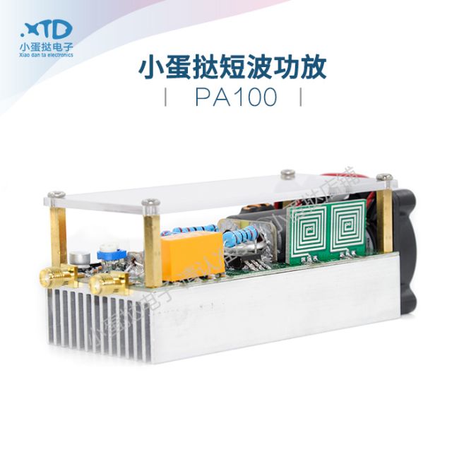

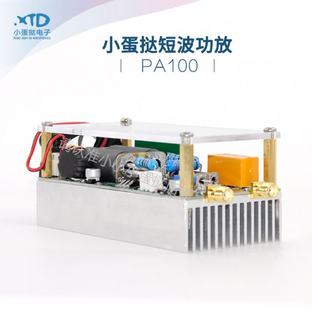

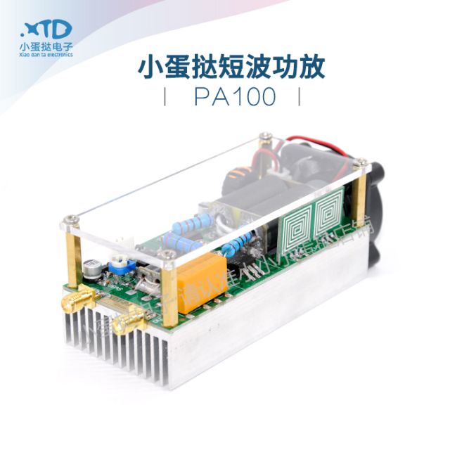

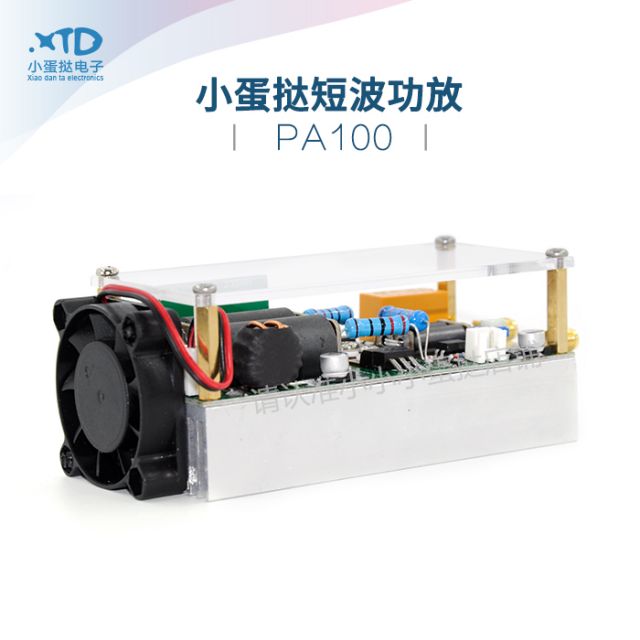

XDT-PA100是一款使用场效应管的固态短波功放,适合在野外搭配QRP机器、小型化SDR机器使用。
特点:
u  驱动功率5W,输出功率达100W4013.8V供电时。
u  体积小巧、轻便,仅长110mm,宽50mm,高40mm,重量230G
u  带静音散热风扇,强制散热,保证不带来噪音。
u  带收发切换,功放不工作的时候是直通。
u  内置5阶低通滤波器。

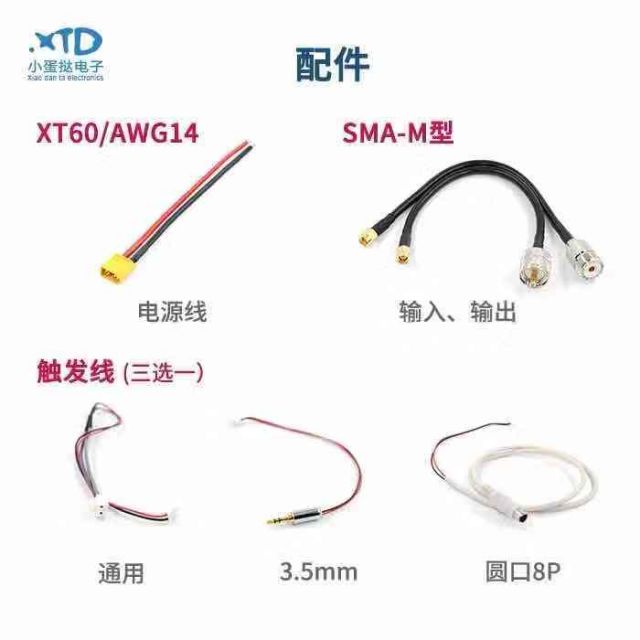

u  使用XT60供电接头,保证电流充足。
u  配有优质输入、输出转接线。
u  配有链接电台的触发线。
u  带透明亚克力外壳,硅胶机脚垫。
u  优质双面沉金PCB,优质代工厂SMT生产。
参数:
频率范围:330MHz
支持模式:A1ACW),J3ESSB),A3EAM),F3EFM),F7MC4FM),F1BFSK
供电电压:DC 12V18V
供电电流:待机0.2A,发射12A
输入驻波比:<2.0 : 1
输入、输出阻抗:50欧(±10%
直通损耗:优于0.5dB
功率增益:优于15dB(±2dB
最大输入功率:10W
最大输出功率:输入5W,频率<21MHz,供电14.8V =100W
              输入5W,频率>21MHz,供电14.8V =70W
低通滤波器频率:33MHz-6dB
谐波输出:优于-50db(偶次)、优于-30dB(奇次)
杂散抑制输出:优于40dB
输入、出接头:SMA-K
外形尺寸:110长、50宽、55高(不含突出物)
重量:350G(毛重)
工作温度:0-50
储存温度:-20-70
储存湿度:优于55%
PTT触发电平:+VCC-2V(低触发)、GND+5V(默认高触发)
PTT触发电流:2ma
警告:输出禁止开路,短路,禁止驻波比2.5以上

第一,价格。第二,内俩管子的价格。
离线bd8te
4260
只看该作者 4楼 发表于: 2019-10-31
第一,价格,第二低通是一个吧,没有分波段低通对吧
BD8TE
来自四季如春的春城昆明
QTH:昆明市
离线BH4rrg
2832
只看该作者 5楼 发表于: 2019-11-01
应该分波段配低通

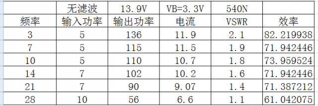

输出功率,效率实测。

回 BH4rrg 的帖子
BH4rrg:应该分波段配低通 (2019-11-01 08:01)
为了轻量化,微型化,是在无法容纳更多继电器了,这是一个折中的选择。如果野外比赛用,可以加上带通滤波器,效果更好。谢谢支持

只看该作者 11楼 发表于: 2019-11-05
淘宝看到过,当时是268元
看着像minipa-100改用minipa-70的to220封装开关mos管,irf530n、540n之类开关管阻抗特性不行,随频率变化大,还是用rf专用管吧
说明书的“*重要提醒”部分最好加一句:在未接低通滤波器之前,请勿将此放大器连接到天线

回 BH4XDZ 的帖子
BH4XDZ:淘宝看到过,当时是268元
说明书的“*重要提醒”部分最好加一句:在未接低 .. (2019-11-05 21:31)
谢谢关注,以前价钱是旧版本的测试机搞的限购促销活动,已经售罄。目前是新版本的机,比旧版本的有很大提升,有滤波器,而且性能非常好。对别人产生干扰的设备我们不会做,请放心。你的键盘很好,打字很快,期待你的试用。

有没有互调指标?

求实测奇次谐波

希望能提供双音三阶互调和满功率谐波测试的频谱图
