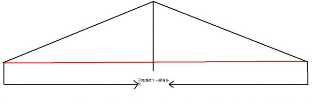

本来是想做温顿天线的,但楼顶只有十二米宽,做不了,现在想做倒V天线,但不知道两条振子宽有多长,看下
图,希望知道的老师说说感谢了

只看该作者 2楼 发表于: 2019-10-31
按照你画的图,应该是这个,啊对?
[ 此帖被bg4rua在2019-10-31 14:40重新编辑 ]

只看该作者 3楼 发表于: 2019-10-31
如果架设高度在7.2米,倒V天线夹角是120°,那么底边长度是25米左右。

只看该作者 4楼 发表于: 2019-11-01
这宽度你只能GP或者正V。

只看该作者 5楼 发表于: 2019-11-01
14M全尺寸,7M加个陷波器缩短,总阵子长就12米多,倒V完全没问题。再往高的频段直接往巴伦上并联,错开个角度就行,凑个6波段7波段的。楼顶你说了算就好办

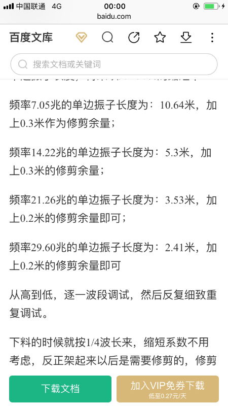

只看该作者 7楼 发表于: 2019-11-10
可以参考图

只看该作者 8楼 发表于: 2019-12-12
顶角大小是反映天线阻抗的,120°左右阻抗50欧姆,折合计算下来地面需要10米,之前算的,有些细节忘记了,大差不差应该可能或许是这个参数

回 曾宇 的帖子
曾宇:可以参考图 (2019-11-10 00:57)
谢老师了
