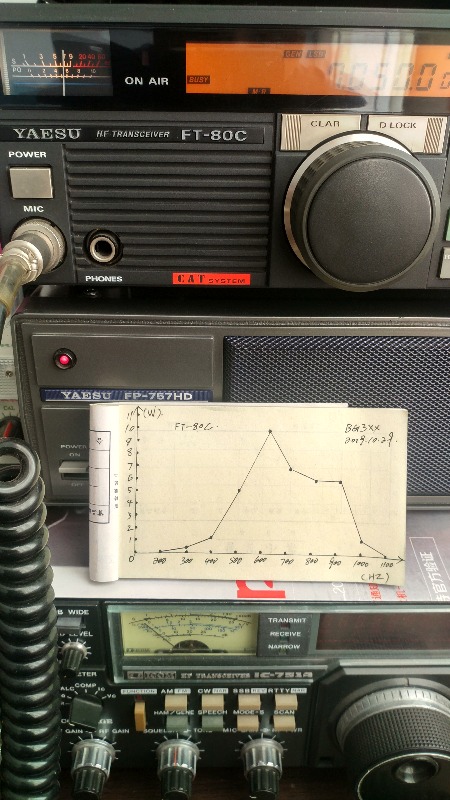

大家仔细瞅瞅,看看有没有人从这张图表上看出造成80C音色特殊的原因来?

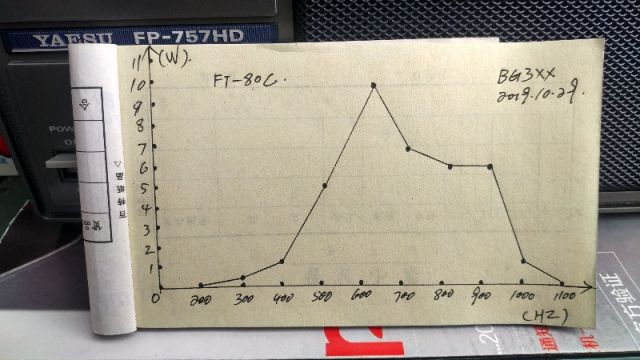

这张图表是刚刚在离80C原装手咪1CM处用不同频率相同幅度的音频信号测试后手工绘制的,大伙儿在研究频率和功率曲线的时候请忽略其本身的粗糙程度哈哈

400-1000的音频段。。。。。。。

是的,低于400HZ和高于1000HZ都被削的差不多了。另外关于那张神奇的纸和小本,那是平时做QSO时顺手抄写呼号和其它相关信息用的,因为通联时的时间很宝贵,不想浪费时间去一笔一划规规矩矩的记录。赶上传播好的时候,呼叫的友台很多,根本没有时间让你占着频率去练字儿!只有在通联完毕后抽时间整理通联记录,然后再把通联记录誊写到通联日志上。所以说,这是个随手笔记本,用完就扔的玩意儿,随意性比较强,还望不要介意哈哈!
