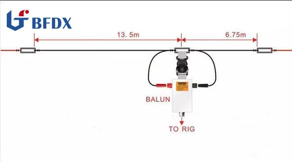

这个温顿天线怎样,应该比长线天线强吧?懂的老师请说说先感谢了 [复制链接]

这个温顿天线怎样,应该比长线天线强吧?想做这天线,懂的老师请说说先感谢了
离线ba4dl
1383
只看该作者 1楼 发表于: 2019-10-28
温顿天线就是偏馈天线,以前有用一根线馈电的(单线大约600欧姆)。长线是大于一个波长的天线,不管如何馈电。好多人把端馈天线叫做长线,那是不准确的。甚至有人把端馈叫成温顿,简直无稽之谈。现在应该知道哪种天线强了。

Windom, dipole, end fed,没有本质区别,馈电电不同而已
离线kg5srk
720
只看该作者 9楼 发表于: 2019-11-03
所谓的实践,也要有理论指导,否则就是瞎猜,这几个的区别主要在共模电流的控制上。

只看该作者 13楼 发表于: 2019-11-21
