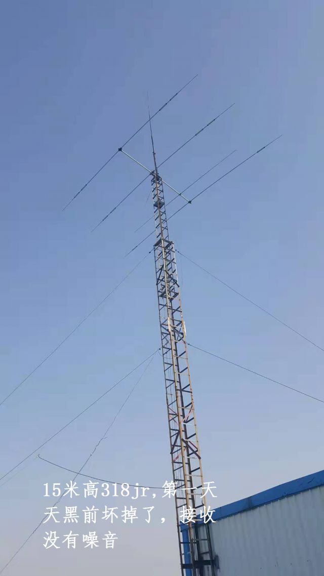

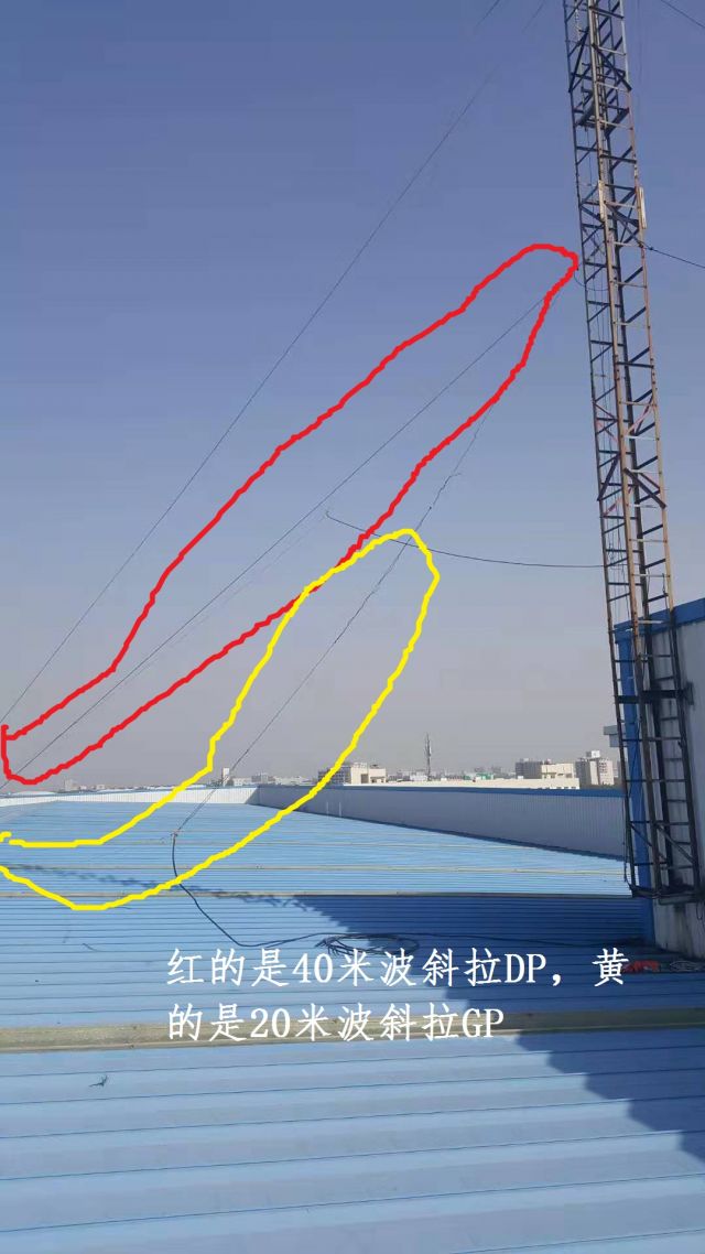

本次比赛主要由上海的一个连大学生都不是的人在此处最后一次操作。传播不讲了,大家都知道 。实际上还是不错的,主要还是耳朵不好。喉咙还是蛮响的。因为20米都不好了,四十米耳朵不灵不行的。第一天晚上我的318jr出毛病,像是短路了。晚上只能攻40米和80米了。第二天上午没得玩了,从铁塔上拉根斜线到屋顶做个基本像垂直四分之一的天线。靠了这个天线第二天早上搞到些日本、南北美,终于最后时刻过了千。

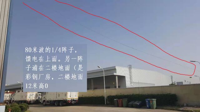

这次天线变化比较的大,mfj1792拆掉了,40米是一根在屋顶上(18米高,24米X100米的铁皮厂房)大约7-80度斜DP,收听感觉比1792噪音小了很多,没有特殊干扰过来在5-8之间,牛逼的时候还开一级前置,发射更是感觉超过1792好多,牛不吹DXsummit作证。80米是从电台室的窗口向室外地面大概与地面夹角45度的4分之一单极,地线也是四分之一铺在二楼地面(大约12米高),位置是在厂房的西南角上,最不灵的位置,不对YB过来很好,使用中只要听的到,就能叫的到,还是不错的,kl7和rl3还赏了spot。15米用的是四十米的天线。10米318坏了就不工作了。功放老样子992推go2k(改为3X813),工作的时候变压器随话音嗯-嗯-嗯响,很有意思。那些闹忙的AF台放到门厅冷落的时候,一枪一个准。开始时候拼速度,注意一些小台的回答,这些台可能稍众即逝。第二天除了那些铁杆台,可能就是些慢悠悠的出来了。有一次通了个报序号有默数one、two、three的才能报出数字的台。这些台可能没有check信息,需要认真的确认才行。还要当心的是,那些对方听不清或者听不太懂我们的口音的非英语国家的台,也许我们报错了他的呼号,他并没有发觉,就要靠看是否这个时间可能的传播,对方的口音来判断是否呼号抄的对。有的时候实在搞不清序号,只要乱写一个,这样要被扣除的不罚分,但对方不会被倒扣分。如果通了不录对方要被罚分的。如果抄的一塌糊涂,最好不要提交成绩,不提交对方无法比对,不会被罚,提交了乱七八糟的特别是没有录入的,对方就会被罚分的。

天馈系统发图看看 怎么搞了那么高的分学习学习
