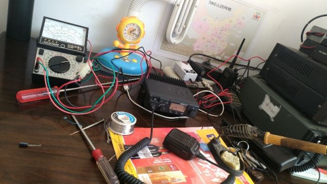

只看该作者 2楼 发表于: 2019-10-25
按压C150发射键讲话,708喇叭里传出响亮的话音信号。接着按压708PTT键发射,150屏幕信号显示满格,对着708手咪喊话,C150却没有话音信号出来,安静的一比。正好家里有TK808车台,用808手咪插到708上面喊话,150接收一切正常,故障缩小到708的手咪。

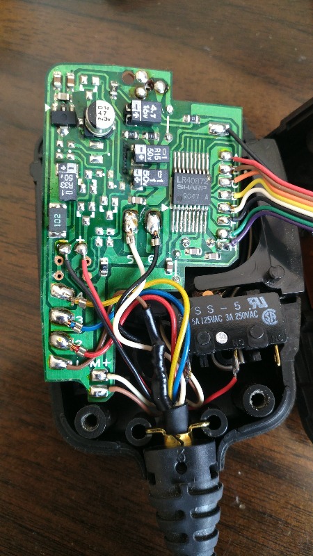

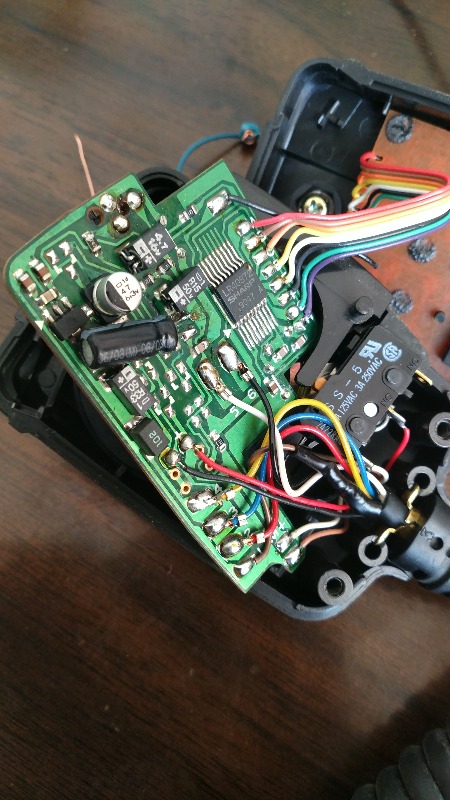

只看该作者 4楼 发表于: 2019-10-25
仔细研究了一下708手咪电路板,打算从驻极体话筒开始一步步排查故障。驻极体话筒正极接万用表负极,负极接万用表正极【红表笔】,打到电阻RX100档对着手咪喊话,表针有轻微摆动,证明驻极体话筒是好的。用人体交流信号感应注入法检测到语音信号输入端为白线。于是顺着驻极体话筒信号输出端子一步步注入感应信号,当注入到1UF电解的负极时,150接收到感应信号,然而碰触1UF电容的输入端正极时,没有听到感应信号。取一4.7uf电解并联到1uf电解两端对着话筒喊话,150里传出清晰的语音信号。烧烙铁,换电解,试机,708已经完全正常工作了,声音很清晰。至此,708发射没有语音的故障宣告维修完毕。

只看该作者 5楼 发表于: 2019-10-25
这是维修前手咪内部状况

只看该作者 6楼 发表于: 2019-10-25
这是维修后手咪内部图

只看该作者 7楼 发表于: 2019-10-25
完工后的修理现场图

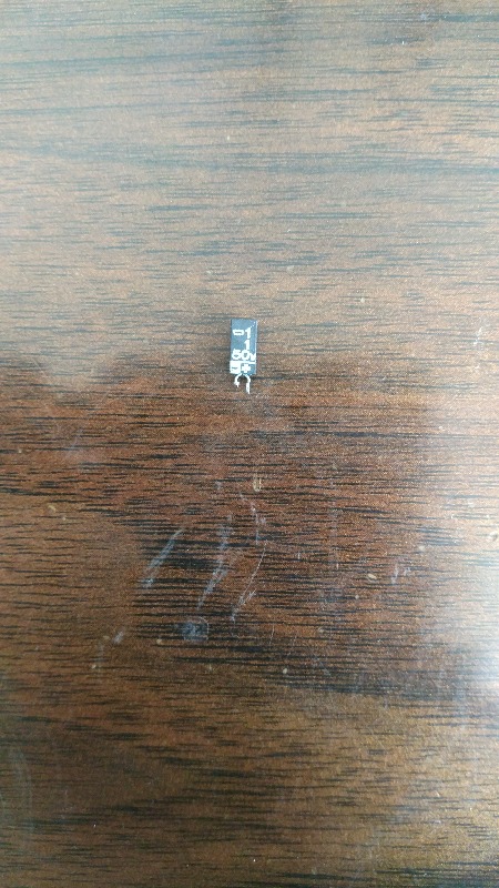

只看该作者 8楼 发表于: 2019-10-25
换下来的小电容。

只看该作者 9楼 发表于: 2019-10-25
由此次维修联想到以前维修的几部小日本的UV段手持机,感受最深的就是这些个小电解电容,体积不大,毛病不少,机器一旦超过保质期,毛病就都来了。以前记得电视电源电路中是天和牌的电解电容容易变质引起大面积电路原件烧毁的情况,没想到自从接触通讯设备以来,通讯器材由于电解电容变质失容导致的故障也是比比皆是。最典型的几类设备就是马兰士系列的 C150    C450 以及短波电台TS450S   ,这几种设备由于电解电容损坏造成了好多麻烦,资深爱好者基本都耳熟能详。
