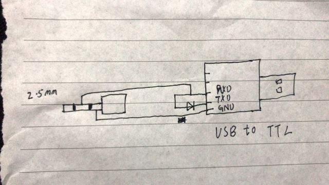

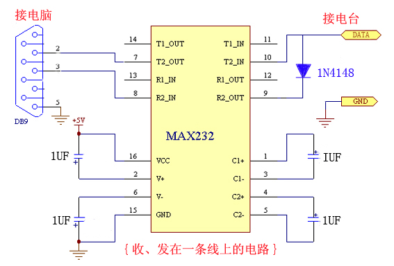

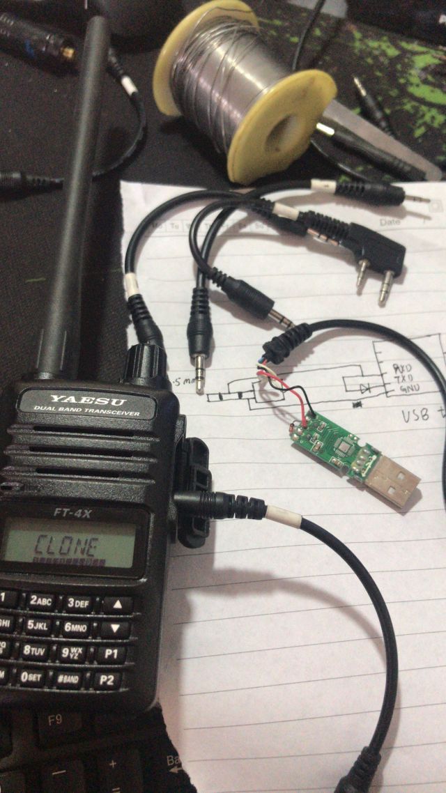

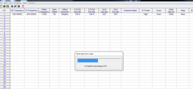

分享给大家一个八重洲FT-4XR FT-65R FT-25R手台写频线的定义,近期入了一个FT-4X,虽然可以手动存储频道,但是对于大量输入频率多的,我还是喜欢使用写频线,但这样的写频线官方120多,网上这样的SCU-35写频线资料也不多,今天找了不同的写频线终于搞出来他的定义了。使用的是多合一的USB写频线,只要焊接上一个二极管就可以。希望对大家有用。
这样的机器手咪可以使用摩托罗拉GP88S这类的 M头手咪,稍加改造就可以用。比原装的货便宜很多。
