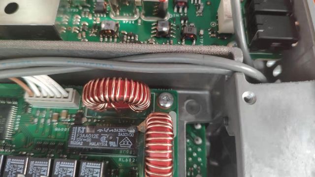

我的FT-991没A之前一直使用正常,在去年一次比赛中启动内置天调后发现每次调谐后驻波比值都不相同,甚至出现调谐后提示高驻波比的问题。以上问题从2018年11月至今一直未解决,期间使用我型天线进行过测试,无一例外。
本周正值祖国70华诞,略有闲暇。遂准备拆机查看天调部分查看一番。
拆下设备下盖和天调部分护板后,肉眼检查各元件焊接部分完整,元件表面无损坏和烧蚀现象,结合以前使用经验判断,应该不是元件硬件问题,因为如果是某无件出现损坏,以往调揩结果大概率应该是结果相同,而不会出现各次驻波比不同的情况。后查看接口部分, 发现数据线接头连接正常,晃动未发现接口松动等现象;在检查射频电费时发现2个接口由于线缆走线紧凑,线缆弯折角度较大,接口有松动和脱出现象。
上图能明显的发现射频线缆弯拆处的痕迹
随后,将线缆走向和固定位置进行了调整,保证线缆走向无明显弯折,保持线缆的顺畅走位,留出余量;将接头重新拔插并保证插入到位和接触良好。
经过以上操作后重新对内置天调的调谐功能进行测试,经测试后发现40、20、15、10米波段内置天调调谐功能均恢复正常,故障基本解决。
下一步将使用其他天线进行测试。

同样故障,同样把线屡屡就好了我的线没有折,个人感觉像是接头处氧化的原因。现在正常了。
