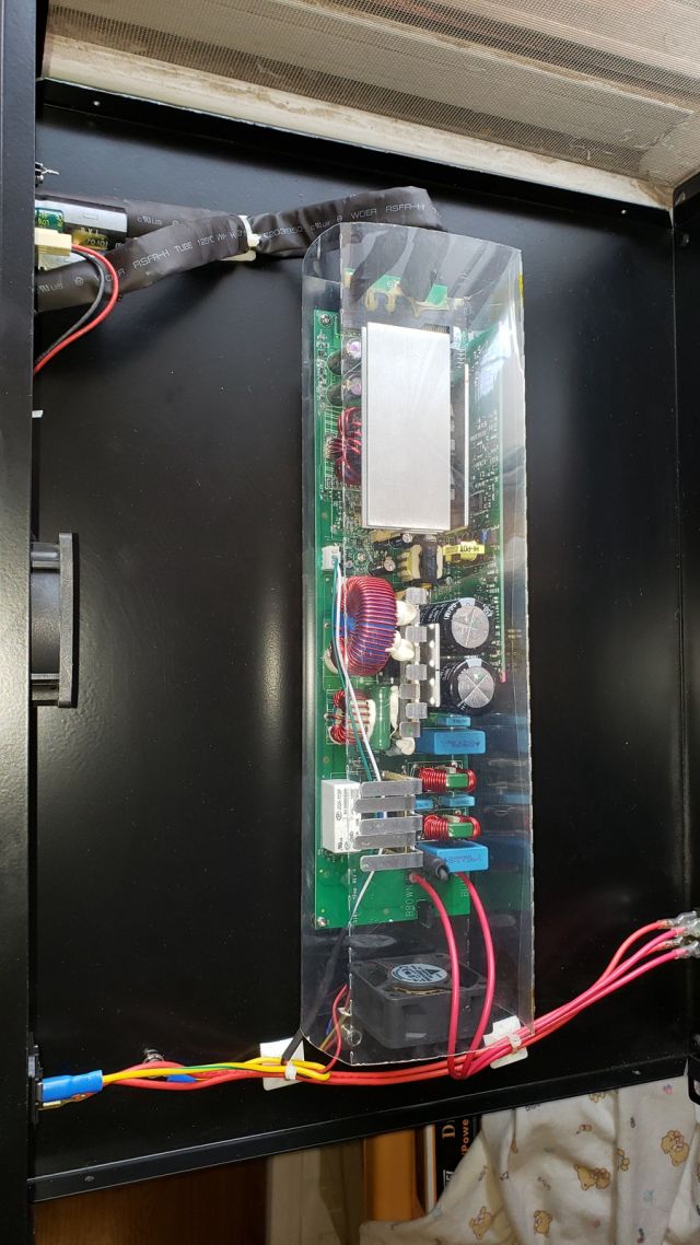

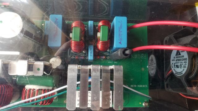

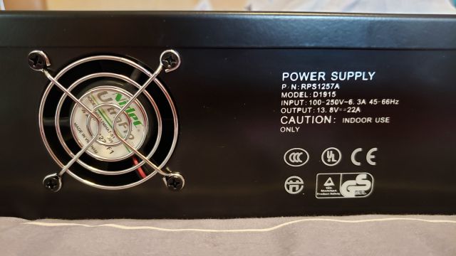

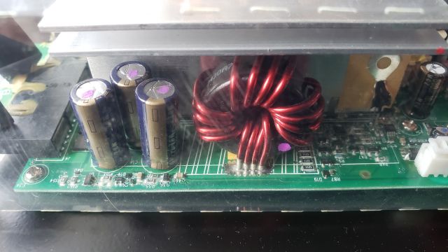

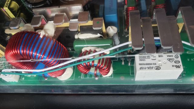

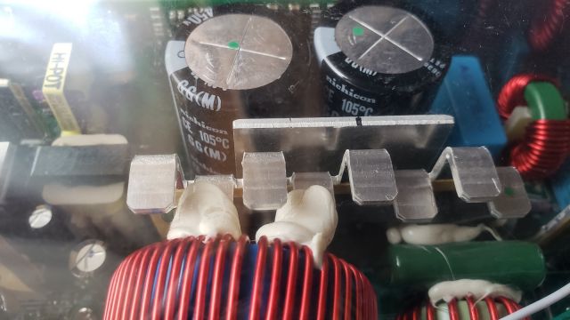

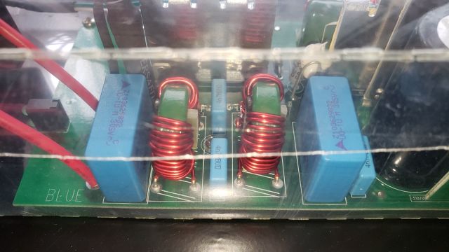

13.8V,22A,给专业寻呼台等设备IU机箱配套的,各位老师看看用料和做工怎样。
就是风扇一开机就转,呼呼的噪声,不适合业余用,只能改智能温控风扇。
而且这种风道设计为什么?是快速散热还是为了机芯防尘?

设计得不错

用料对比起来强过网红QX电源N倍

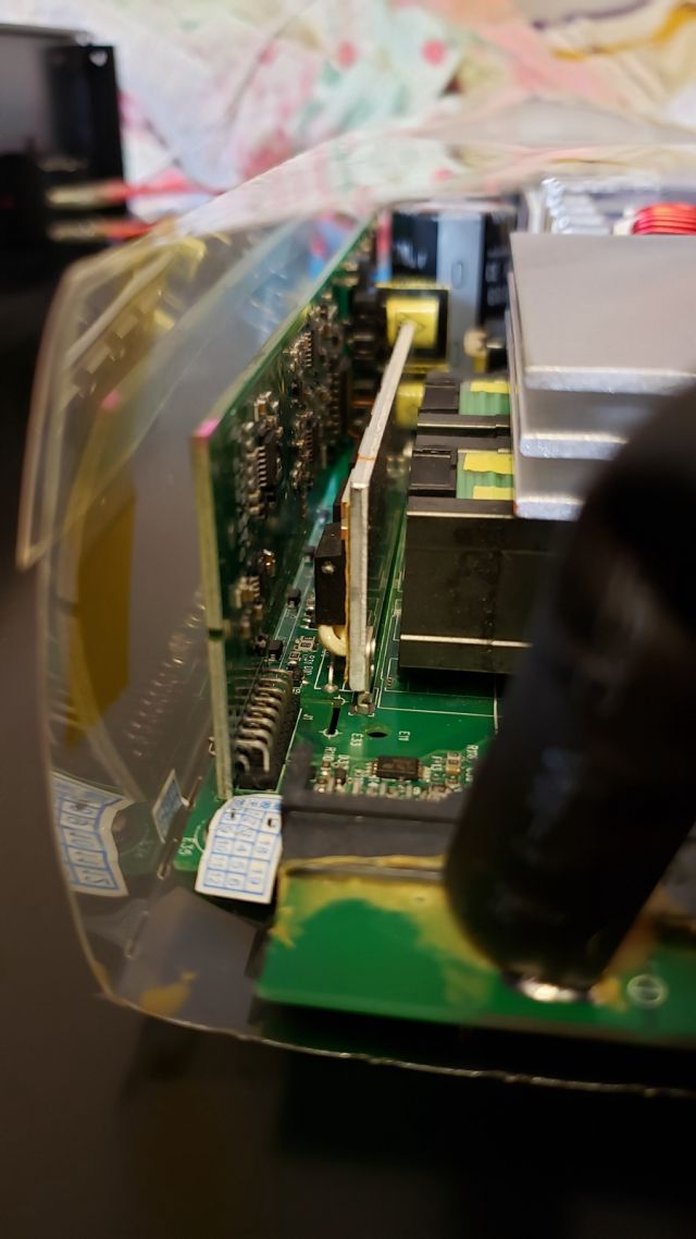

有机玻璃外壳

开机后用万用表测电压有稍微起伏,比如13.820-13.826之间。
接上短波电台后开机(1A电流)显示13.794
100W发射后压降到13.713左右。

这不是风道,是拆了个服务器电源的外壳,把内脏整个放进去了吧

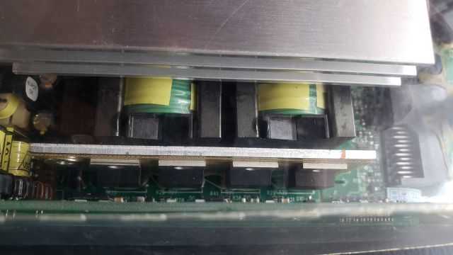

这个风道的作用是让减少气流损失,让散热更好.缺点就是流速大了,声音跟着大了.

bi3qxj:这不是风道,是拆了个服务器电源的外壳,把内脏整个放进去了吧 (2019-09-22 20:22)
估计这个是最合理的解释。
