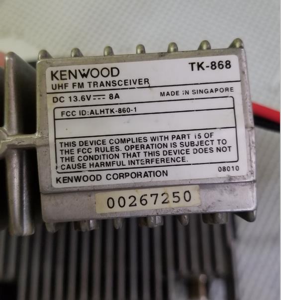

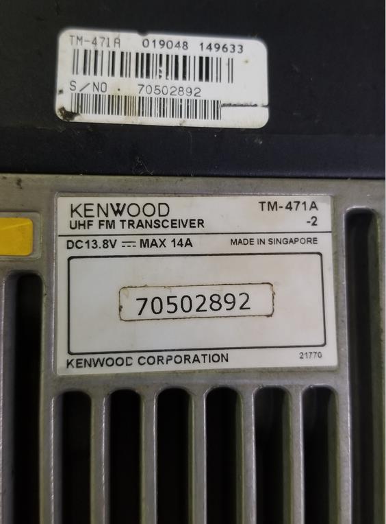

求建伍868 471改业余段方法

两台 产地---新加坡
呼号:BD3MA

471好像扩不了。我有一个868u低,调收发vco至业余段不失锁后,在软件里调整接收槽路使业余段灵敏度最高即可。

首先确定你的设备是那个段的,例450-470,你先写频收发同频430.000/431/432/433/434-440先试432如果有嘀声调RVCO调到不响为止,再到431同上,
  接收一样,灵敏度用信号源调中周,

868U高的扩频有两个注意的地方,一个是调VCO,这个大家都会的,但调好后,一定会发现接收灵敏度很低,几乎没有实用价值。我查看了电路图,发现在天线输入部分有两个陷波器,这两个拆掉后,灵敏度就能达到通常的水平了,如果要抗干扰的能力还是原来一样,可以改一下这两个陷波器的频率到两边的带外
