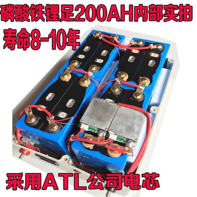

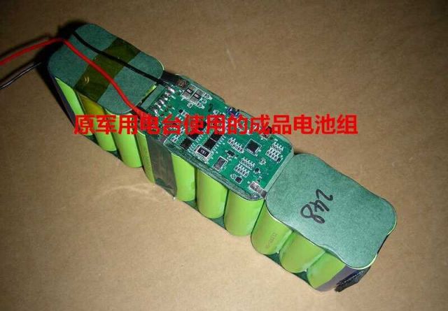

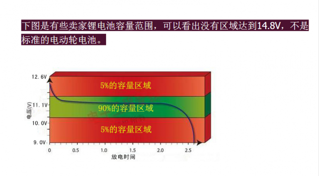

闲鱼上聊了一个卖家,是用18650三元电池做的野外电源,3.65V4串,电压14.4V。称自己是专为航母做通信锂电池的,这款电池是台湾的三元锂电池,充放电2000次,国内生产不了。零下40度到零上70度使用,而且说全世界就没有用磷酸铁锂做通信电源的。
又看了几个其他卖家,都说自己的产品好,有用硬壳锂电的,有用软包锂电的。请问咱们野外短波架台用,到底用这三种里哪种电芯好呢?

电池放电曲线中比较线性部分的斜率只和电池内阻有关系,电池内阻和电池容量又不能调和,所以容量又大内阻又小的电池至少目前没有

磷酸铁锂最好 能量密度区间在3V左右 4S  在12V-13V之间可以保证放出电芯80%的能量  但是体积大重量重  3S的聚合物能量在3.6-4V 为了不超压只能3S 这样电压在10.8-12V相对电源来说略低一些 但是体积小 我做了一块60AH的聚合物用的是硬壳60AH电芯 反正用的也凑合
