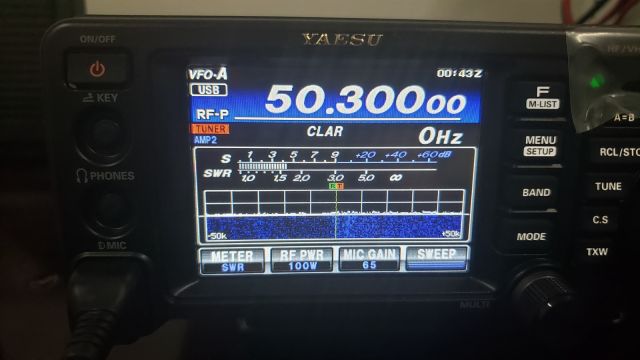

缩短型三波段倒V,7,14和21,没有50M。
晚上守听50M时用八重洲991A的机内天调测试了一下,竟然能启动并拉回来。
实际使用驻波也不大,1.7左右,功率损失20%左右。

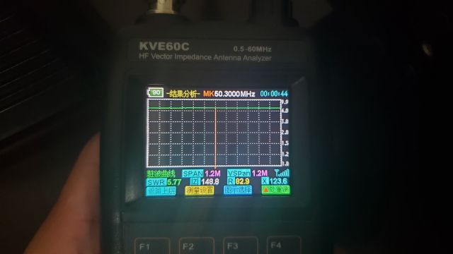

马上用天分测了一下,50M全程驻波接近6。
以前一直听说短波机内置天调只能对3以内的驻波有效,为什么50M接近6的驻波能拽下来呢?
才疏学浅,请老师们指点迷津。

以前也发生过类似事情,
用的机器也是991A,天线是KJB的正V天线,也是没有50M。
拿991A的机内天调成功给拉回3以内,并用50M频点从北京通联到台北的HAM。

都用天分了,怎么光看驻波,不看电阻和电抗啊
我猜测电阻较高而电抗较少。其实天调能拉多少看的是电抗

对于一般2-30M频率来说,天调内的C和L只能调到SWR=3左右,但对于50M来说,同样的C和L调整的频率范围就大多了。我知识少还嘴笨,打个比方,给一个频率是7M的振荡电路并上一个1微法的电容,使振荡电路频率变化是3M的话,那么给一个频率是50M的振荡器并上同一个电容,那么振荡电路的频率变化很可能就是10M了。

同样的道理,如果机内天调可调的SWR是3,那么在160米可调的与10米可调的范围一定不同,在10米调整的范围大于160米的调整范围。

另外,同样的馈线对50M频段和对7M频段影响也会不同,这也可能是一个原因。

依据:电台外壳是大块金属导体,且50MHz频段波长短
猜测1:接天分和接电台时驻波情况可能不一样
猜测2:在使用同一套电子元器件的情况下,改变相同的线圈匝数、电容等,对于50MHz的变化范围大于其他短波段
