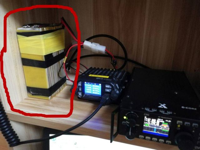

红圈里面是我刚刚DIY完成的14.5V15AH的锂电池组,外型尺寸为:60*90*160毫米。给小电台供电还是比较富裕的。

DIY电池组成本多少?

bd7npq:DIY电池组成本多少? (2019-09-19 21:46)
我是从两个以前买的军机电池里面取的,价钱还真的不好算。大概连保护板一起要150元左右吧。
某宝新的拆机电池自己组15个AH/14.5V的应该也差不多吧。重量会比我现在这个轻一点。应该不超过1.5公斤。
