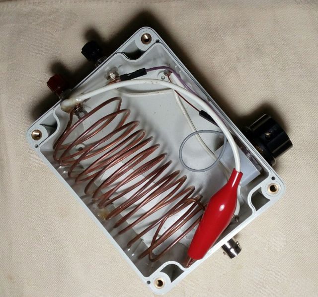

这是我制作的简易端馈天线匹配器。
为了在户外通联时,使用方便。
电感线圈没有固定的抽头。
使用鳄鱼夹子选择电感抽头,配合6--200pF的可调薄膜电容,在天线分析仪的帮助下,可以快速调节,让一个端馈天线使用在不同的波段。
还要有多波段的平衡地线。
在线bd4lb

使用鳄鱼夹子选择电感抽头,配合6--200pF的可调薄膜电容,在天线分析仪的帮助下,可以快速调节 .. (2019-09-03 21:00)
4LB 你这个盒子里的电感,直径多少?我按你的图数了一下,13圈,看你上面帖子,你量测过电感是24uH?
找到了ham组织,我们也是有组织的人了

只看该作者 13楼 发表于: 2019-09-03
电感线圈,是用直径2mm左右的铜电线制作的。
线圈的外径是50mm左右。

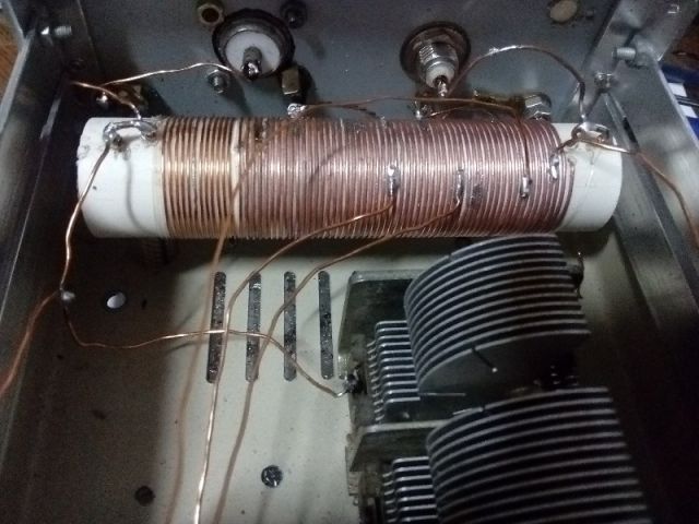

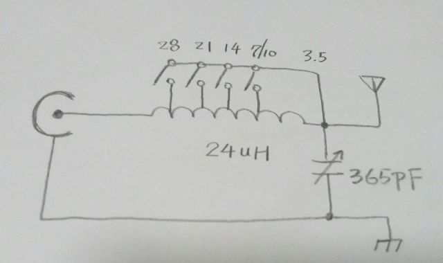

我还有一个匹配器,是放在室内使用的。
电感线圈,是用直径0.8mm左右的漆包线,间绕在直径25mm的PPR水管子上面。
总电感量24uH。配合365pF可调空气电容。
电感线圈有抽头,可以在3.5,7,10,14,21,28兆,6个波段使用。
