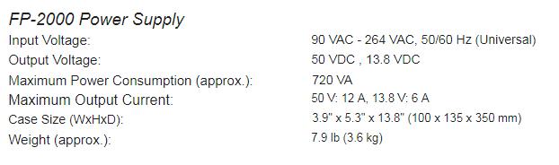

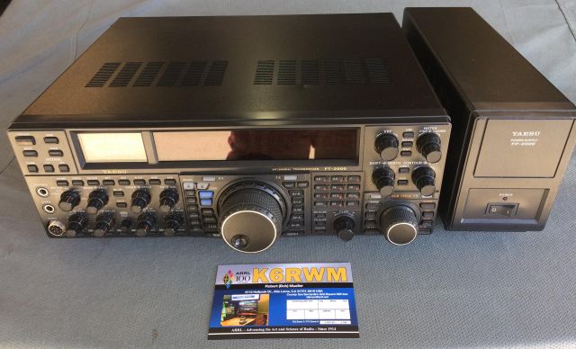

FP--2000,没查到电压多少,如果是13.8V的大概多少钱能买到?

bl7ia:200w 应48V的 (2019-09-01 15:39)
我估计也是,算了吧。。。

看看主机背板上电源接口的文字标识就知道了。

谢谢楼上各位老师,还是拿ICOM的专用电源走合用吧。

这个设备,需要同时使用两组不同的电源。
