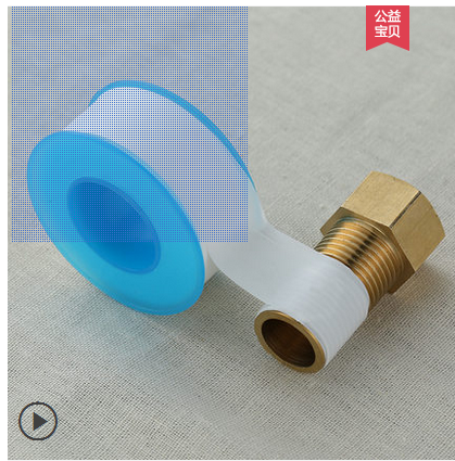

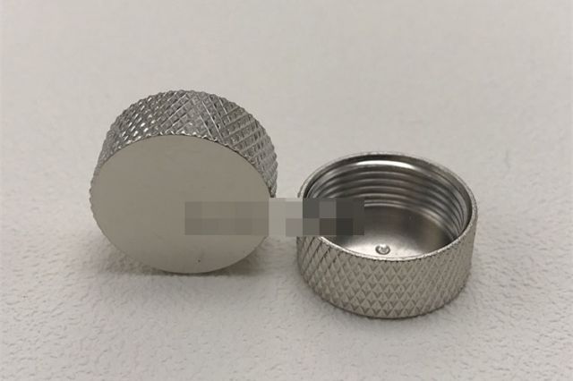

先缠几圈生料带,再拧上保护帽,是不是就能防止长期裸露氧化?

盖上就行,真等十年八年氧化到不能用、影响驻波了,拆机换一个头。

保护金属的一种好办法是..油
稍微上点轻质的油,弄个硅胶帽之类的套起来了.北方地区毫无问题

房顶上的天线接口用防水胶带缠了10年  打开以后与新的没区别 2001年保存未用的新接头 都涂了一层黄油 现在看起来就是新的
