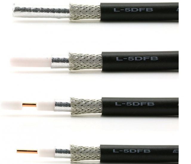

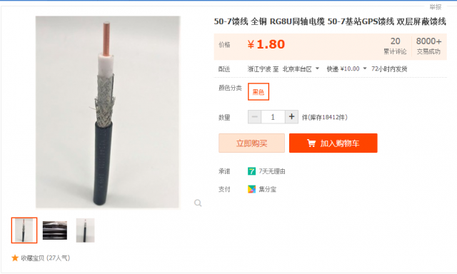

1.8元的看着也不错,如果不考虑价格因素,UV段只考虑信号传输性能,哪个更好?

限制的是机器本身输出功率,到达天线馈电点的功率没有规定。另外国产的50欧姆—7馈线基本在4——5元一米,你那1.8元一米的-7馈线啥质量,自己心里应该有点笔数

回 BG1ADI 的帖子
BG1ADI:万一这-7电缆就是那头瘦死的骆驼呢?[表情] (2019-09-01 07:06)
不存在的,一分钱一分货
也不要相信什么大木轴线盘子、工程用剩的电缆,都是扯犊子的事
请卖家提供电缆检测标准,提供不了,就直接买国外高价产品
离线BD4DLN
6080
只看该作者 19楼 发表于: 2019-09-02
这个价格的电缆,基本上只有一种可能,就是测试不合格的产品,或者根本没出厂,或者出厂被退回来的。。。
质次价廉往往是捆绑在一起的
