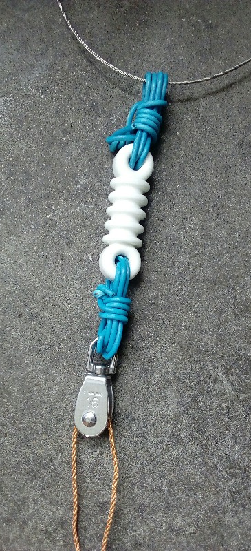

我的46米长,斜拉折合端馈天线,固定部分和天线部分,都是使用直径2毫米的304不锈钢钢丝绳。
固定部分和天线部分,用高频陶瓷绝缘子隔离,不会影响天线的性能。
下雨天,驻波比影响也很小。
我已经正常使用一年多了。
能不能用20年,等我再活过20年之后,到时候再说~~

只看该作者 5楼 发表于: 2019-08-29
蓝色的,是单股铜电线。
没有把304不锈钢钢丝绳直接穿过绝缘子的孔。
主要是担心,在户外,风吹日晒雨淋的,时间久了,钢丝绳可能会磨损。用铜电线缓冲一下~
滑轮也是304不锈钢的。
用拉绳,把钢丝绳牵引过滑轮之后,固定就可以了。

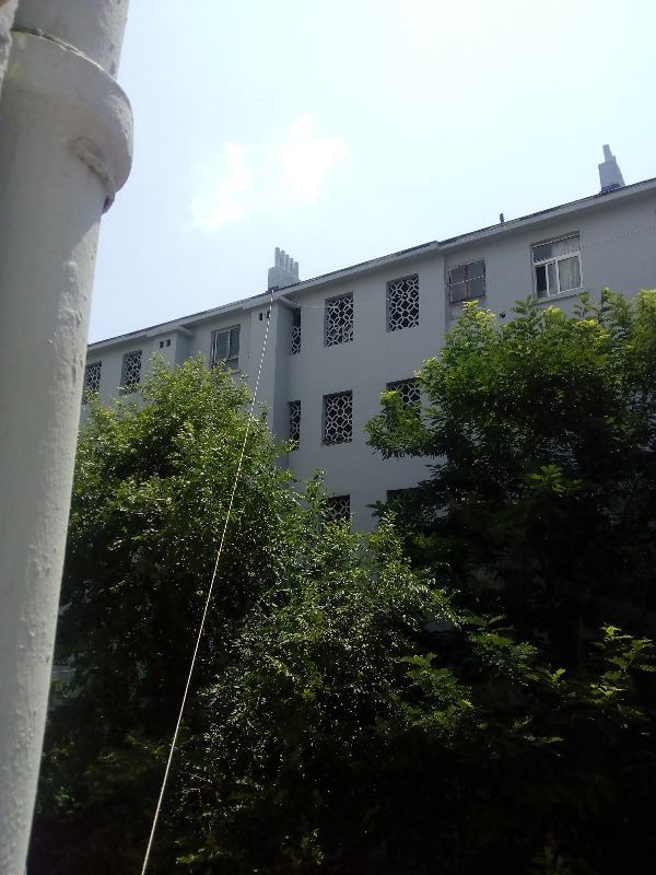

只看该作者 8楼 发表于: 2019-08-29
bd5ir
谢谢提醒!
不过,我的端馈天线下面,有一棵大树。
假如天线坠落,也会落在树枝上。
不会落到地面上。
天线,是从我的二楼阳台,斜拉到对面的六楼顶边缘,我随时可以看见,平时维护比较方便。
再过几年,一些树枝会覆盖到天线振子,也许会有影响~~
