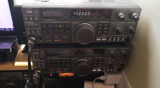

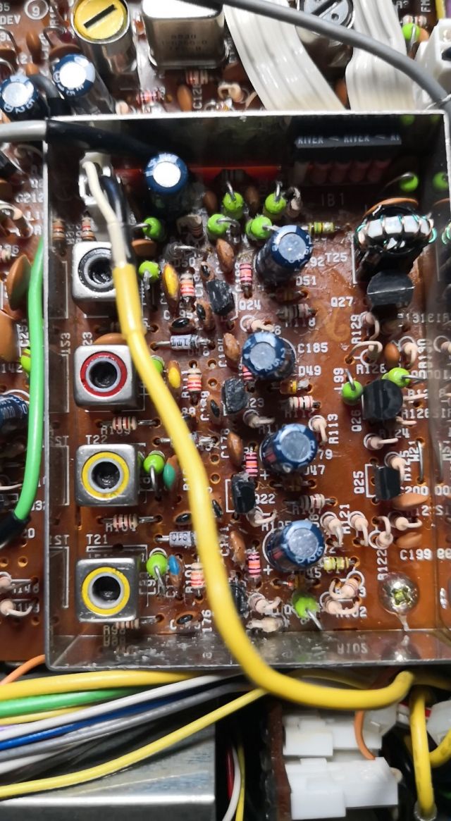

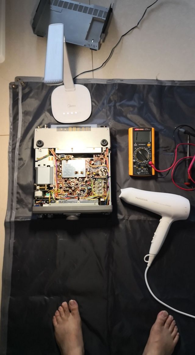

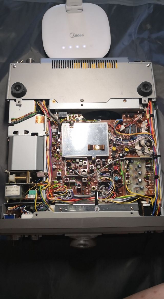

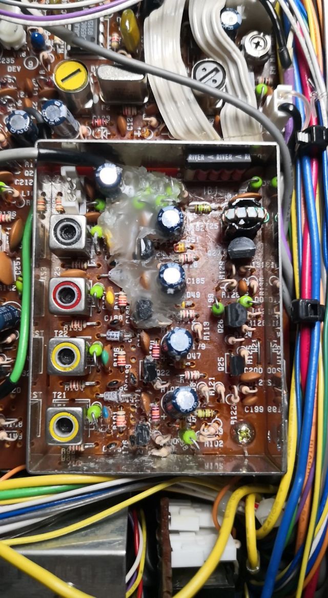

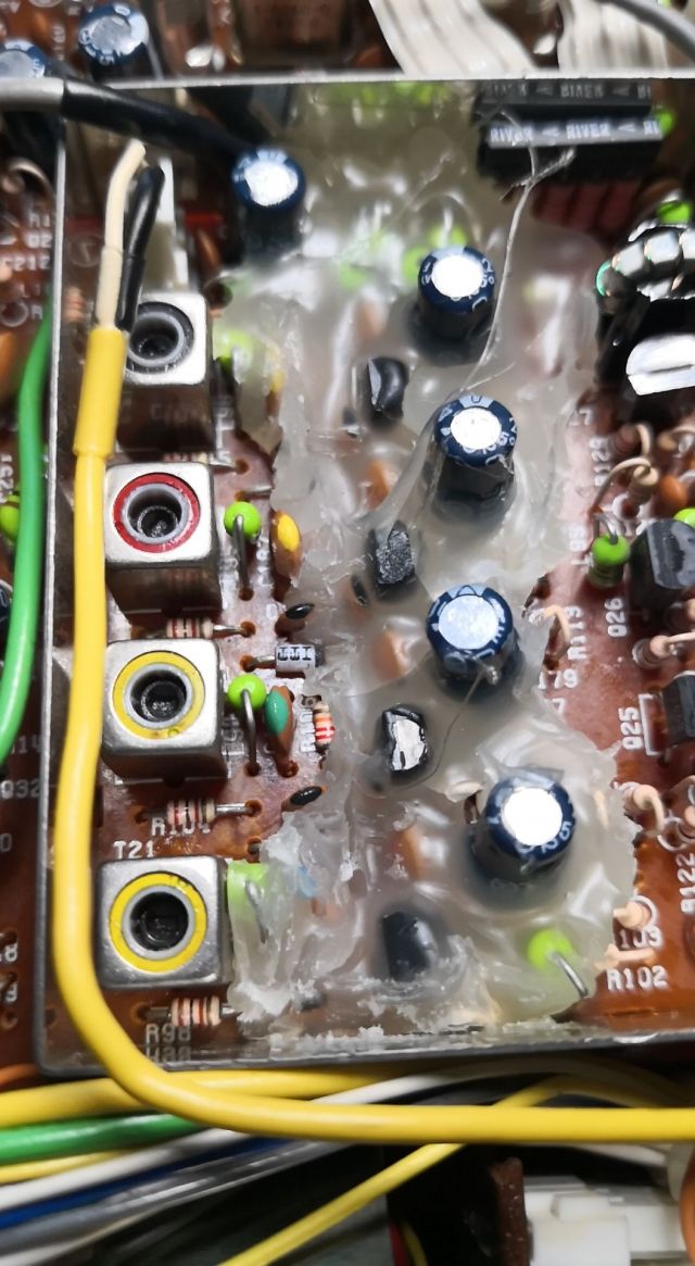

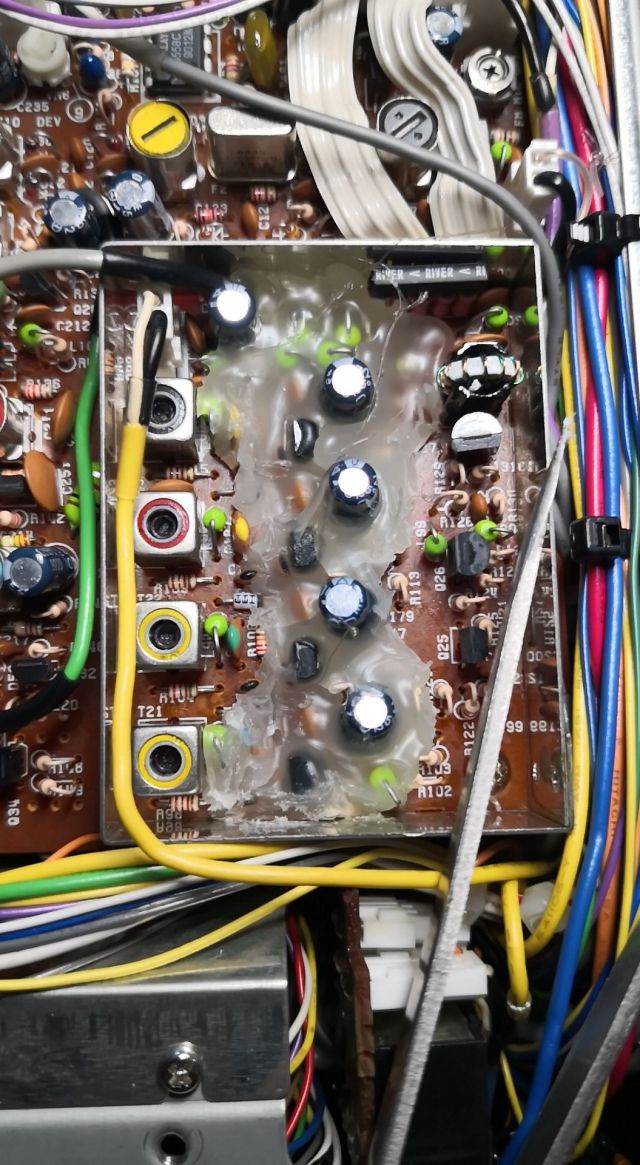

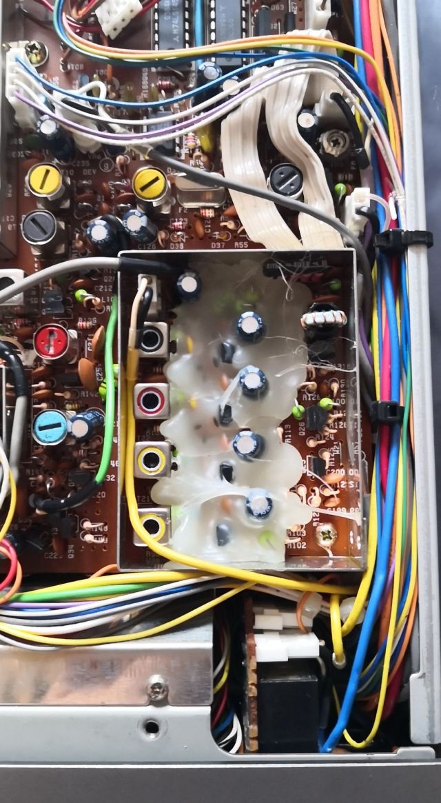

修好一部成色不错的全段失锁的TS-440S
TS-440S外观成色不错,但因全段失锁闲置一段时间了(开机时屏幕会显示频率,但几秒钟后数字消失,屏幕上只剩下几个数字间隔的小数点,这时如果转动波轮频率又会显示出来,但是停止两三秒又消失了,频率稳不住,就是所谓的失锁吧),之前也在坛子里翻过一些经验由于很多人反映VCO1除胶(高频腊?)的问题,据说扣掉腊就可以解决,我觉得无论如何扣掉总比不扣好,所以就从最简单的入着先把胶除掉。结果花了近两个小时把胶除掉后失锁问题直接就解决了!连万用表都没用!

手法不错,抠的很仔细。我想问问抠蜡的时候室温多少度?是冷点好扣还是热点好扣?非常喜欢看这种老设备维修贴。新设备的维修贴看着倒是新鲜,刺激,花哨,然而有几个人能看懂的?或者说看了以后可以学会,进而能够维修这种机器同类故障的?看热闹不是我的兴趣爱好。

还有这说法,难道蜡不绝缘

BG4IQU:还有这说法,难道蜡不绝缘 (2019-08-27 05:04)
年代久远,变质以后吸潮,造成漏电。

除胶应该是暂时解决,或许换掉尽可能多的元件能彻底解决。

我扣了好几台,台台不见效,黄的白的都有。看来你很幸运。

四个VCO退耦电容没漏液,也是奇迹。。。

修过一台全段失锁的,变容管电容电阻都换了。看这机器成色不错
