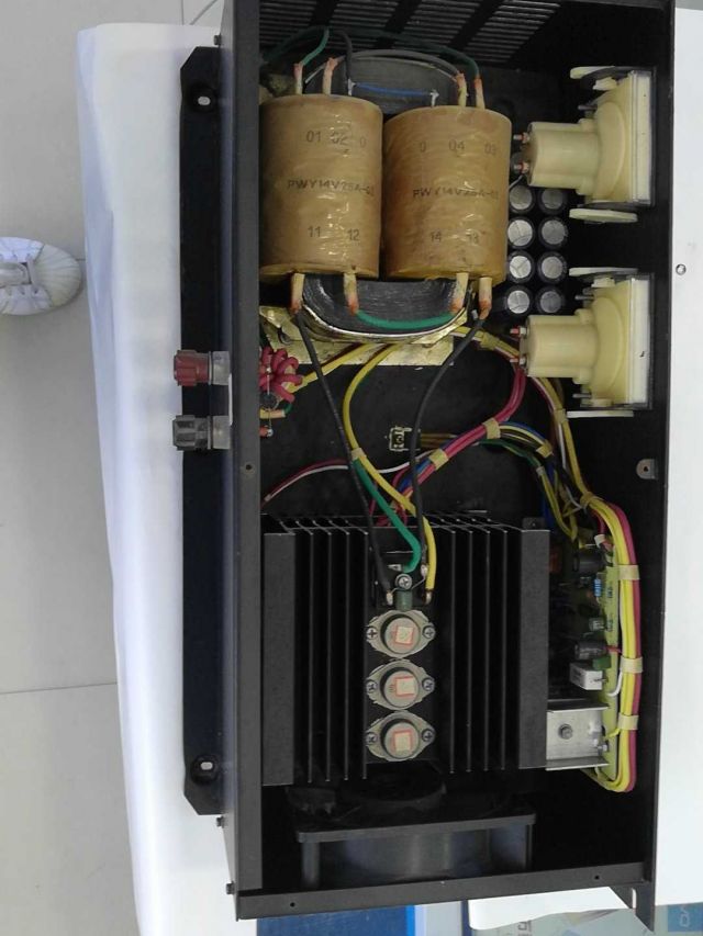

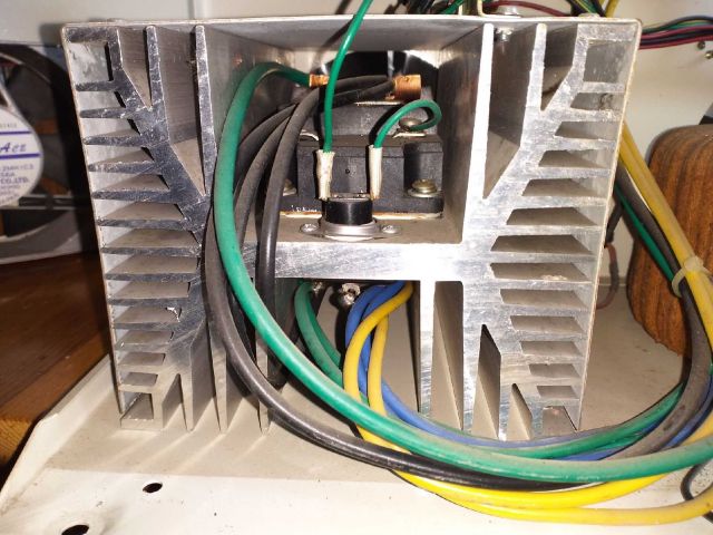

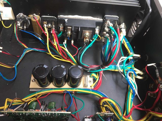

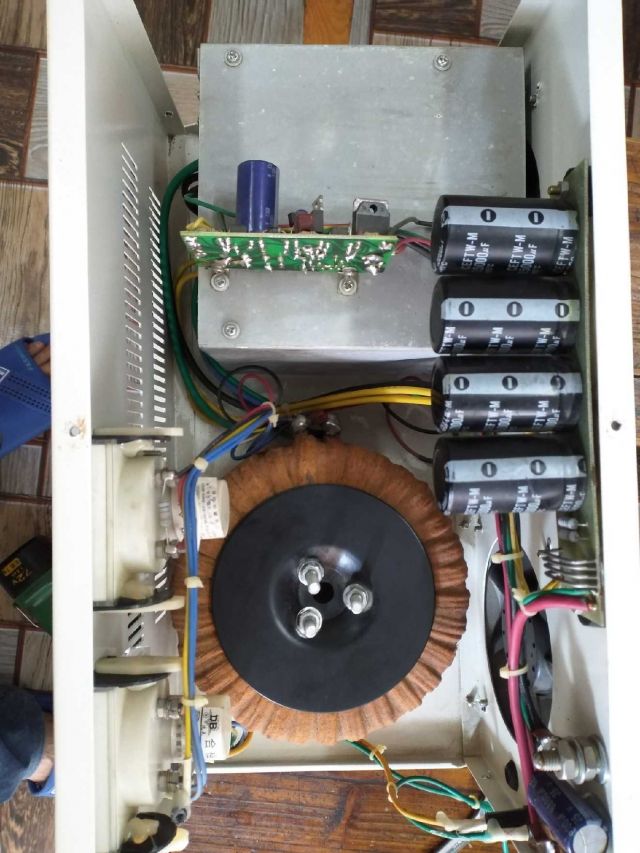

各位给看看这三个线性电源,从设计原理到用料哪个最好? [复制链接]
离线BG1ADI
17275
只看楼主 倒序阅读 0楼 发表于: 2019-08-25

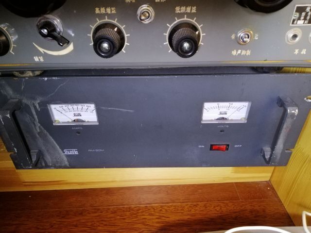

这是第一个,50A的
游  趣
离线BG1ADI
17275
只看该作者 1楼 发表于: 2019-08-25

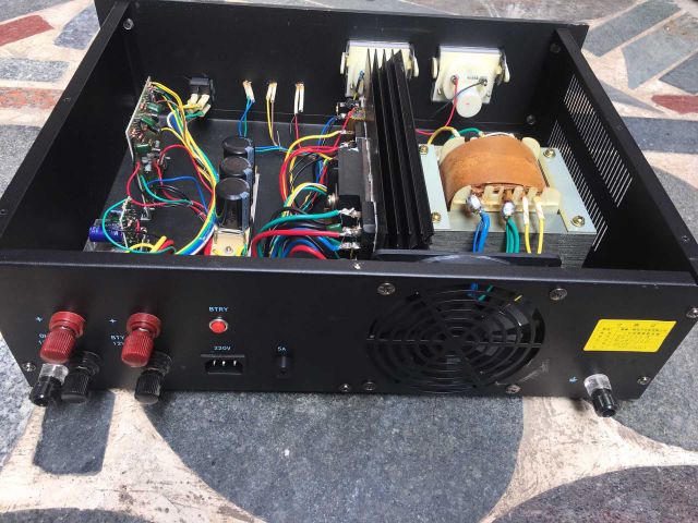

第二个,30A的
游  趣
离线BG1ADI
17275
只看该作者 2楼 发表于: 2019-08-25

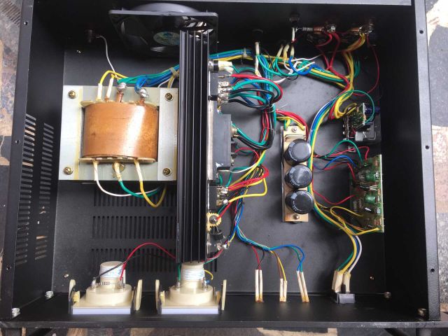

第三个,30A的
游  趣
离线bh7iq
270
只看该作者 3楼 发表于: 2019-08-25
图三的曾经拥有过,感觉不错
离线BD7JAC
38769
只看该作者 4楼 发表于: 2019-08-25
没看清楚保护电路。另外,第二个的变压器功率够吗?

离线bg3xx
3004
只看该作者 5楼 发表于: 2019-08-25
选电源就五个字:选大不选小。所以我选择第一个

图三者中我也在用,一直给车台供电,常年待机状态,无任何问题。

离线42821
1620
只看该作者 13楼 发表于: 2019-08-28
我估计第三个的表现和第一个差不多,尽管第三个只有标30A
第二个50W车台我估计勉强能带起来,长时间使用我估计不会超过15A。
第一个环变,假设是50A输出,至少0.9KW的环变,这么大的环变没有软启动?看上去两级扩流,第一级不用散热?

离线BWT-133
1520
只看该作者 14楼 发表于: 2019-08-28
第一个,调整管用的是   IGBT模块  吗?

离线a00183
2712
只看该作者 18楼 发表于: 2019-09-28
回 BWT-133 的帖子
BWT-133:第一个,调整管用的是   IGBT模块  吗? (2019-08-28 18:10)
估计是达林顿模块。

离线sunstar
1541
只看该作者 19楼 发表于: 2019-09-29

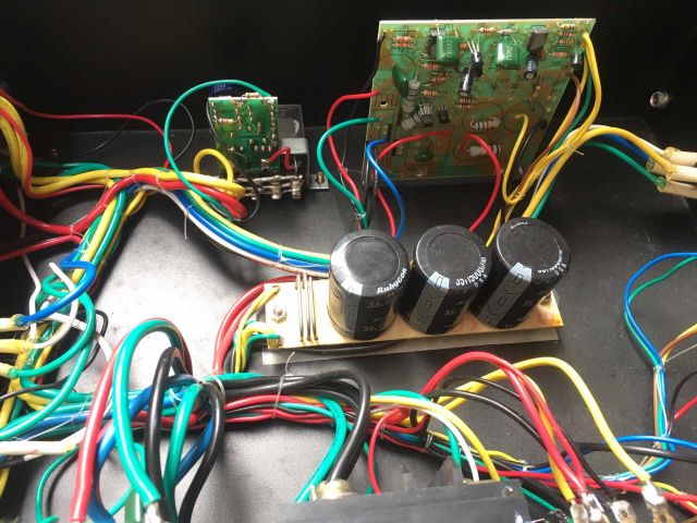

实际上看电源,两个地方看,一个是看电源的变压器,第二是看稳压部分了。
从变压器来看,是第三个的最好,用的是C型铁芯,第一个和第二个要看大小了,环型的似乎要好一些,但未必,现在的国产环变铁芯很多是用的短片绕起来的,效果并不比EI型的好,环变还有一个问题是抗饱和性能不高,EI型的如果片子质量好的话也是不错的。变压器关键就是看功率是不是足量的,否则临近饱和点,电压会下降的。
另一个地方就是看稳压部分了。稳压部分主要有两个地方,一个是滤波电容,二是电控部分,滤波电容的容量要足够,在容量相同的时候,用小容量的电容并联的方式要比单个的好,相对内阻要小多了。稳压部分没有什么可说的,因为是线性稳压,调整管的功率要足够大,散热也要足够好。
对于通信电源,有一个保护电路是不可缺少的,那就是过压保护电路,一般的稳压电源只有过流保护是没有过压保护的,有一些过压保护是关断调整管的,这种保护等于是没有保护的,一般来说过压的产生,可能 的情况就是调整管失控了才会过压,你再关断调整管还能关断吗?比较多的过压保护电路我看到的就是一个单独的电压检测再加一个保护器件,最多的就是用一个单向可控硅做保护器件,一旦过压,并联在输出的可控硅就导通了,把输出强制短路,如果电路 的过流保护有效,则没有什么问题,如果电路的所有保护都失效了,就会熔断保险管。我认为这种过压保护是最可靠的了。
