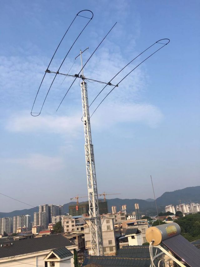

几个月前,老友BG2WRJ告诉我,本地的BG2ROV自己防制了一批HEXBEAM天线,有便携版和基地版的,效果不错,建议我搞IOTA的时候可以拿一套去试一下,顺便给个使用评测。
  由于我的时间安排一直没确定,到底能不能参加IOTA我心里也没有底,所以也没有回复BG2WRJ,到了7月的IOTA比赛前夕,我的时间还是不能确定下来,BG2WRJ告诉我,还有最后一套便携版的,先发给我试用一下。BG2ROV很快把天线发了过来,拆开包装一看,出乎意料地轻,我拿了BD4CB版的SB天线和HB天线的包装对比,可以看出HB天线便携版本的袋子比SB天线的体积要小一半,重量也很轻,估计只有几斤重这样。每个零件都很精致,可以看出作者很用心,甚至每条线都非常贴心地有中文标识LOG,中心主梁上也有标识,想搞错都很难,手上刚刚好有一付7米2的灯架,用来架这个天线正合适。HEXBEAM天线没有送巴伦,BH4IGO边豪送的亲手DIY巴伦刚刚好还剩一个,这个巴伦在其他天线测试过,耐3KW没有任何问题,当然,如果只是100W功率,用BD5IK的成品小巴伦也是一个不错的选择,淘宝价60元。
  一切准备就绪,为了躲避夏天毒辣的太阳,周日的早上七点,天刚刚亮,我约了B7Q首席工程师何大师一起安装,我和何大师都没有安装过HB天线,但是安装过DB SB等其他天线,这里要批评一下BG2ROV,连个说明书都没有,呵呵,我觉得对于初学者,有一个安装说明书还是很有必要的,还好,BG2ROV发过了几个安装小视频给我,看看就明白了,非常的简单,全部安装没有使用一个工具,完全可以徒手安装,接线耳都是可以用手直接扭的那种。
  由于最近的传播太差,我打算只测试二十米单波段,其他波段也没有什么电台信号提供测试,所以只安装了二十米波段的振子,从开始安装到把天线升起来,两个人花了一个小时的时间,如果安装全部波段,我估计再需要半个小时,由于我们都是第一次安装,琢磨的时间也花了不少,下一次安装肯定会更快。我对一堆堆的线一直都有恐惧症,还好BG2ROV早已把线分好,拆线的时候小心一点别搞乱就可以很快。支撑杆用的材料好象是玻璃纤维之类的,弹性很好,还是空心的,难怪很轻,连接件是全铝的,主梁也是全铝的,除了振子和接振子的接线耳,基本所有的金属材料都是全铝的,振子据说是用了镀银线,估计这也是成本较高的原因吧,BG2ROV还非常贴心地送了防风组件,这个对付上扬风非常重要。百色本地五级以上风都很少见,BG2WRJ试过八级风没有问题,这个的确是海岛IOTA比赛的利器。

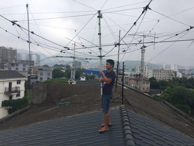

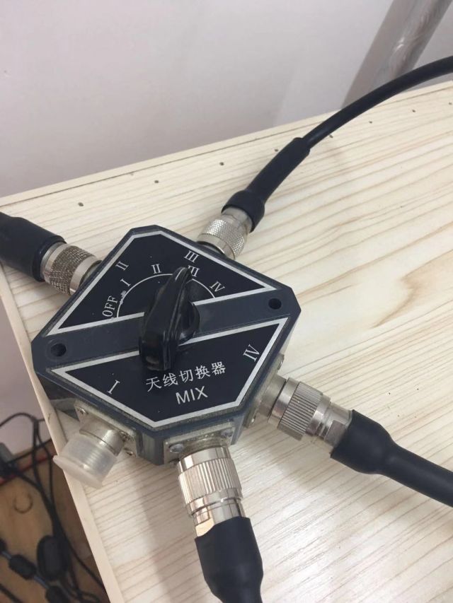

   开始性能测试,这次HEXBEAM天线的对手有DB18、AV680、五区某DIY八木天线,标准的4P。为了公平起见,所有的天线都在方圆100米的范围内,除了AV680,天线高度全部调至同一水平高度,我用了一个一切四的天线切换开关,天线方向全部对准正北,电台使用八重洲的FT857D,天线驻波分析使用KC901S,通过扫频测试,可以看出HEXBEAM天线的中心频点在14.200,带宽很宽,整个二十米范围内的驻波都在1.2以内,完全不必纠结驻波问题。
接收测试,主要测试接收增益和前后比,这是八木天线最重要的两个指标,DB18没有任何悬念地打败了所有对手;AV680在二十米波段是八分之五波长的长度,比一般的四分之一波长GP有一定增益,但它毕竟不是八木天线,排名垫底是可以理解的;剩下的对手是五区的某DIY八木天线,共十一单元,二十米是三单元直接馈电,十五米是三单元感应馈电,十米是五单元感应馈电,实力相当强劲,根据之前的对比测试,该天线的二十米略差于DB18,十米和DB18的十米相当,十五米波段差距较大,这个成绩已经相当厉害了,要知道DB18在二十米以上所有波段都是全尺寸的三单元,而且没有感应振子影响,而且主梁比DB18短了两米,和DB18对比本来就不是很公平,应该公平的对手是OB11-3或者11-5之类的天线;经过反复切换弱信号测试,HEXBEAM天线在增益测试败下阵来,虽然差距不大,在接收弱信号时还是比较明显的,拿二单元八木和三单元八木比的确不公平,但是在前后比测试中,让我意外的是HEXBEAM前后比居然比五区的某DIY八木天线要好,噪音明显要低,本地正南方有几个加工厂,如果前后比不好,本地噪音是比较大的,这让我非常意外,为了证明这个不是偶然现象,我反复多次爬楼切换天线方向进行对比,证实了这个结论,这对于我们城市里噪音里煎熬的HAM绝对是一个福音。
结论,BG2ROV版HEXBEAM6 band 蛛网天线的接收增益相当于二单元的多波段八木天线,前后比性能良好,安装使用轻便简单,制作工艺精良,耐用度需要时间验证,没有办法测试,只能请大家继续测试。据BG2WRJ说这套天线的售价三千多,比起进口原装HEXBEAM天线七八千的价格来说,性价比相当高,是户外活动必备的便携好天线。
