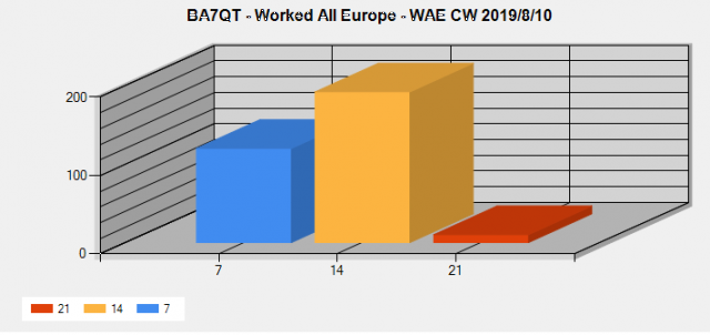

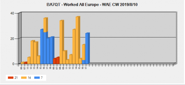

自己一个人断断续续地玩了两天,高波段和低波段传播很差,白天刚刚好可以喝茶干别的事情,吃饭也可以跑回家吃,后勤无忧,可惜了10米和80米缺了波段分,一片空白,一点信号都没有,还好20米和40米还不错,特别是二十米,下午有晚上基本都有传播,周六晚的四十米也不错,1-2点的一个多小时间搞了近百个台,周日晚的四十米传播就差很多了,还好二十米还有传播。感觉传播越来越差,十五米也只能勉强做了几个台,估计近期的比赛只是比黄金波段二十米和四十米了,其他波段差太远了,设备天线照旧。

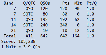

请教一下为什么14M上SQTC的数量比QSO的数量还要多?按理说DX电台的QSO只能卖一次啊。

只看该作者 11楼 发表于: 2023-06-08
在14兆上可以发其他波段QTC呀

我看到最终成绩单中,有不少人的QTC数量都比QSO数量略高,这个是因为有些QSO因为某些原因无效了、但是当QTC传还是有效的是吧?

我看到最终成绩单中,有不少人的QTC数量都比QSO数量略高,这个是因为有些QSO因为某些原因无效了、但是当QTC传还是有效的是吧? (2023-06-08 20:43)
有可能是你说的,另外比赛时也会出现重复通联,重复通联在正式QSO里不计数,但发出去的QTC里可能包含了这些重复通联
