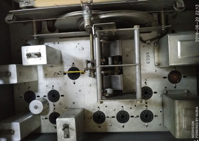

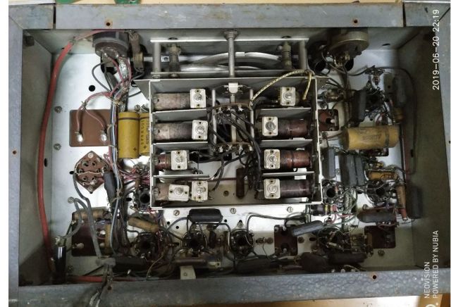

60年代启用,70年代停用入库,110V,串丝机。,带BFO。

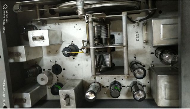

配这些古董电子管费了老鼻子劲,价格高,数量少,从EBay订购了6SF7,至今没收到。好在都找全了。

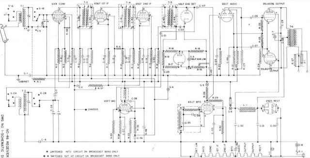

national_nc-46_receiver (SCH).pdf (145 K) 下载次数:6
national_nc-46_receiver.pdf (2743 K) 下载次数:7

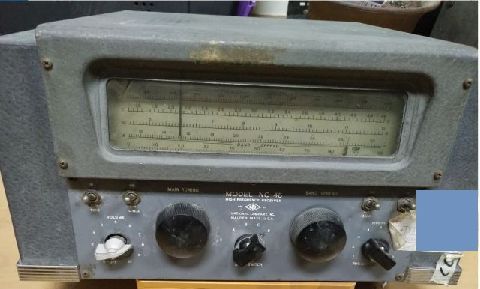

一楼的图片,正面照
