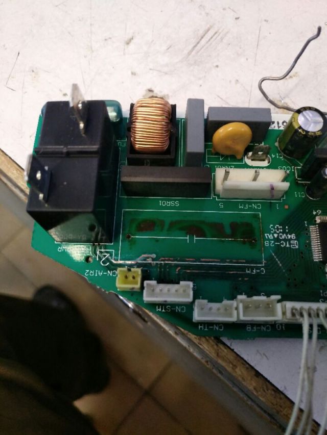

  昨晚,马欣微信过来,说,好热啊,叫我赶紧过去,我坏坏的说,洗干净没有,我和马欣两人脱了鞋后,她放下身上的披肩,开了空调,随即拉起窗帘布,接着脸红的坐在沙发上。
  马欣看着我,撩起头发,她没想到,我这么直接,她咽了口唾沫,一时间不知道该怎么说话。
  我也很紧张,不知道她会不会被我的无赖所征服,会不会妥协,如果不的话,那么我内心的报复感,就彻底的被破灭了。
  进了房间,感觉温度有点高,就问,空调坏了吗?马欣说:不知道啊,开了一小时了,还是觉得很热。
      我走到窗口,这部用了7年的胸下1.5匹定频,有点老了。探了一下外机,压缩机根本没有启动,怪不得不制冷。我找了一个电笔,螺丝批,拆开外机,看了一下启动电容,没有怀孕。估计是内机没有供电输出到外面。到房间把内机壳拆开,看到接线柱,然后按手动启动按钮,听到内风机发出风,然后听到压缩机继电器哒一声,吸合了,外机启动。10秒后,继电器哒一声松开,停止运作。
        马欣这时说“我们该做什么好呢?我……很紧张……是否应该先把灯调暗一些……”马欣脸红的把灯光调暗。我立马喝过去,找死啊,我在修空调,调暗灯光怎么看,电死了怎么办。马欣泪汪汪的说:这么晚了,不要修理了,休息吧。哎,这不是看不起我吗,话说我维修也有好几年了,我对她说:不,我要把故障找出来,修好她,

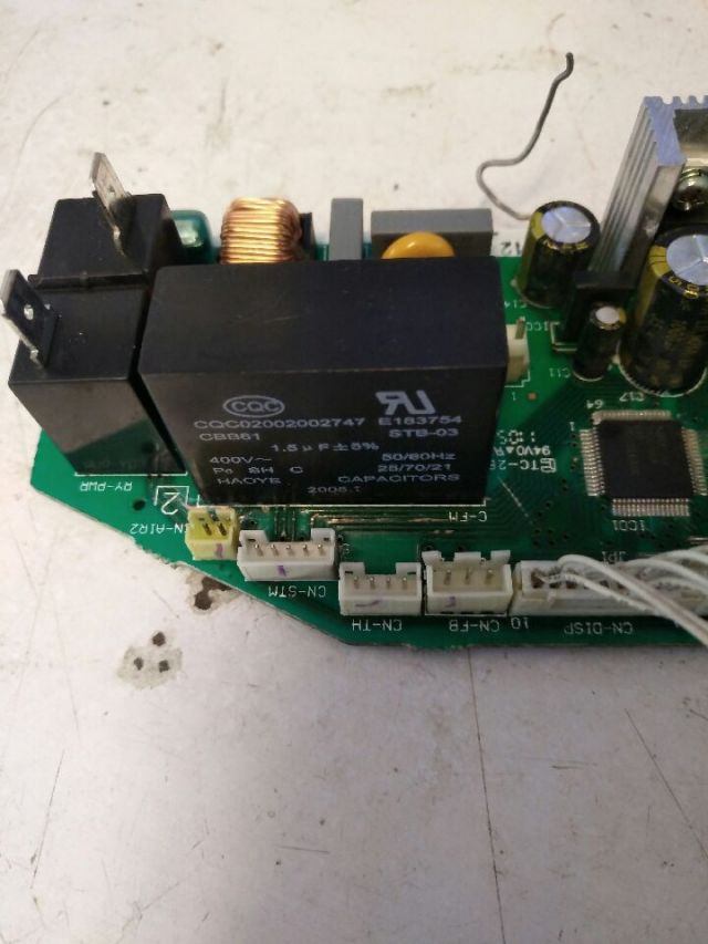

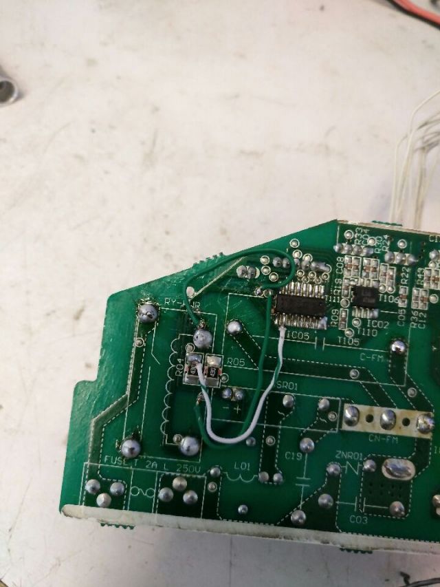

        我想了一下,估计这样情况,要么管温变质,要么雪种不够住,要么主板问题。手里没有带万用表,只能把板拆下来,对马欣说,等我一下,我到隔壁检查下,回到家了,到检修台测量,放大镜一看,一块普通的空调板,但是有些地方貌似过孔生铜绿了,内风机1.5U启动电容附近涂了好多万能胶来固定。这类胶时间长了,吸了潮会腐蚀电路板。把电容拆了,果然一大片铜绿,铲开万能胶,下面几条线都已经腐蚀了,跑了一下线路,是在ULN2003输出的,到风机继电器,压缩机继电器。在路测量,果然电阻变成10多k,立马把线对应连上,天那水清洗干净。测量开机,继电器吸合后,没有再一段时间就断开。故障排除。
