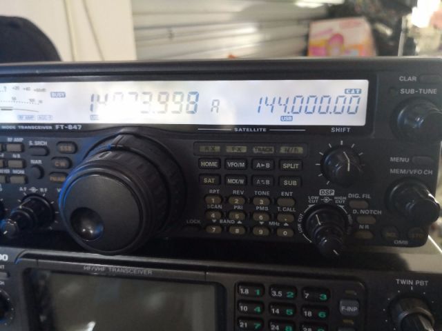

请教,FT847 cat 口连不上电脑 HRD 软件 [复制链接]
离线浙江HAM
2398
只看楼主 倒序阅读 0楼 发表于: 2019-08-03
FT- 847 Schematics.pdf (2067 K) 下载次数:25
max232也换了,对比好的机器电压也量了,用示波器看了下,232 10脚 机器调整波形有变化。但输入的9脚就没变化,不知道是否就是这样的。
另串口连线也换了好多根,2-3 交叉也试过。均没有用,不知道该怎么查了。求大师们指导。

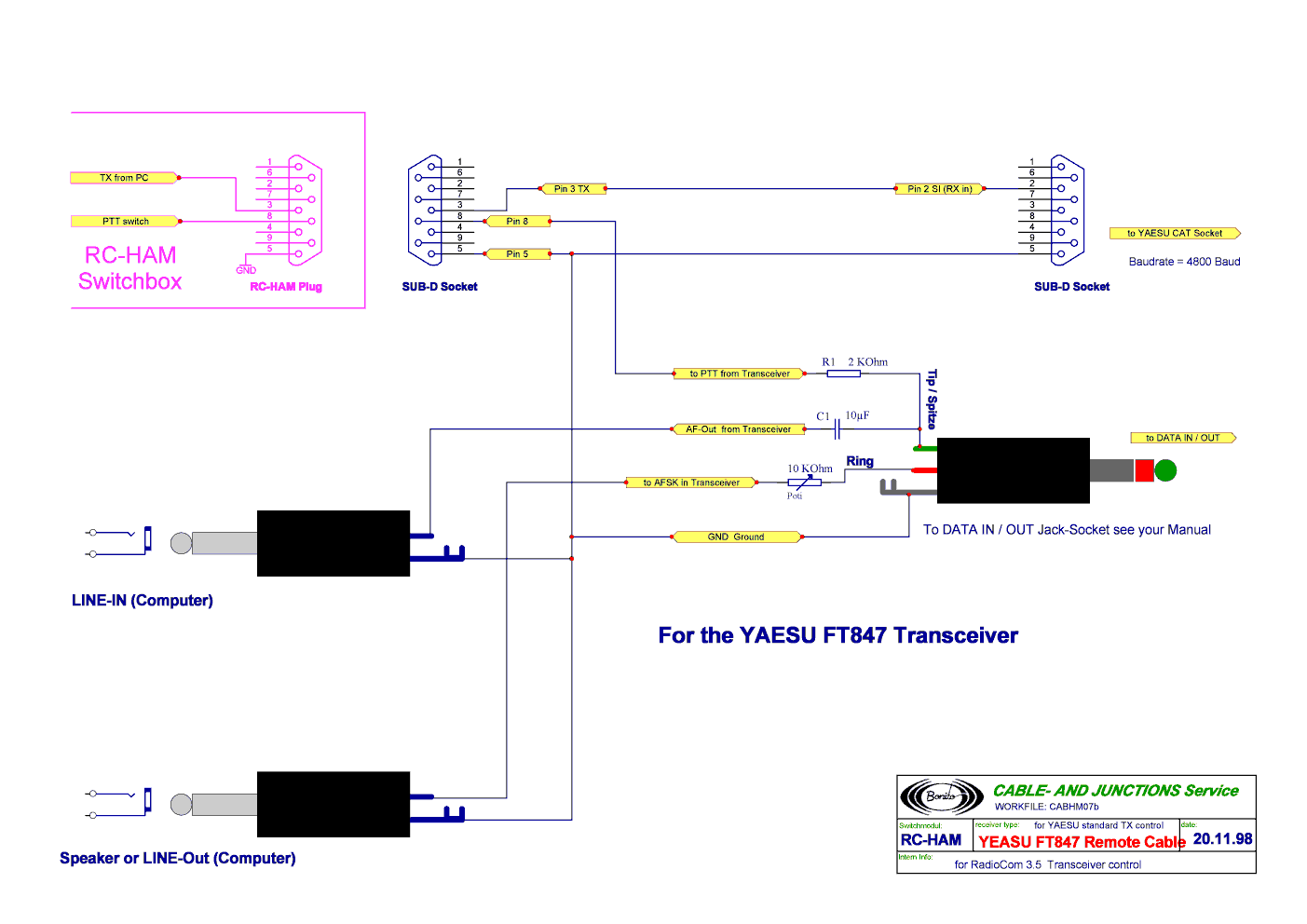

只看该作者 7楼 发表于: 2019-08-03
这个图对不对的,是不是说电脑出来串口只有两根线就可以了。

只看该作者 8楼 发表于: 2019-08-04
少了 RXD   2脚 数据接收 ,TXD  RXD  数据发送、数据接收要同时存在。

离线BG4FQD
3412
只看该作者 10楼 发表于: 2019-08-05
CAT 需要TX  RX 和 GND三线,9针串口的应该是2、3、5三针。

离线浙江HAM
2398
只看该作者 18楼 发表于: 2019-08-08
是的 ,图纸上只有2 3 5使用

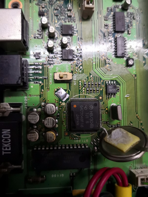

离线浙江HAM
2398
只看该作者 19楼 发表于: 2019-08-11
前面的都排查了一遍,怀疑cpu了,问下各位老大有没有可能,还有这个里面有没有程序的
