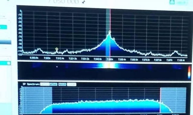

昨天晚上做了一个便携式螺旋天线,好不容易调到7兆谐振状态,驻波比调到1.x,无比期待地进行了一下小功率发射实验,结果发现底噪太大,几乎听不清语音,换了一个平常用于接收的非谐振小环,接收到的信号就正常了,原天线工作在14兆频率,接收也基本正常,请问前辈们这是怎么回事?下面是sdr收到的频谱图。

只看该作者 5楼 发表于: 2019-08-02
我用这个天线发射,用sdr接收,发现噪音很大,根本听不清语音,开始以为发射机有问题,结果随便换一个天线用于发射,sdr就能收到正常信号了。分析应该是接收过载了

yangjiang:我用这个天线发射,用sdr接收,发现噪音很大,根本听不清语音,开始以为发射机有问题,结果随便换一个天线用于发射,sdr就能收到正常信号了。分析应该是接收过载了 (2019-08-02 15:41)
      如果没有理解错的话,是想用SDR监听自己的发射信号,收听到的类似于“乌拉乌拉”的话音,不知是否正确?如果是的话,多半是信号太强和谐波太多造成的,SDR金属外壳接地、屏蔽+RF输入端增设衰减器+带通滤波器有明显效果;
     如果不是这种情况,直接飘过!

发射机离接收机太近,信号过强,基本都是这个效果

您说得完全正确,就是这种情况,谢谢您的回复和对新手的指导!
