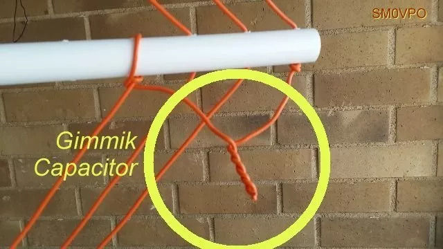

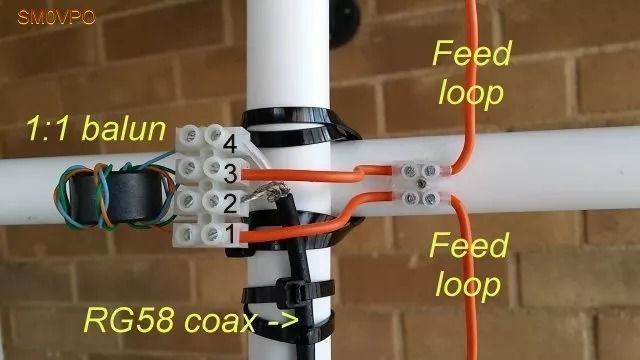

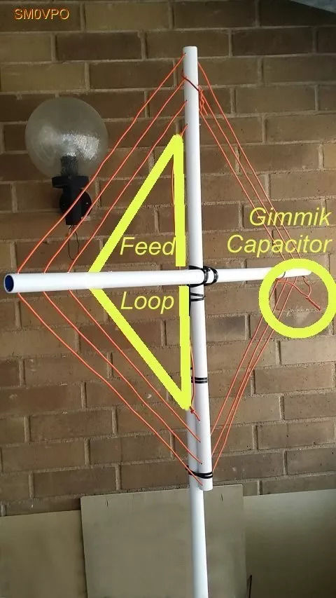

15mm直径PVC管的长度约为80cm,PVC管上两个穿线的孔间的距离为4cm,第一个孔距离管末端为1cm。馈电环为半圈,而两根PVC管垂直相交,用胶布粘好。绕了一个三线并绕式1:1巴伦,其中两根连接馈电环,而另一端连接馈线。调谐时不用空气电容,而用“Gimmik电容”!既将两根电线绞在一起,并调整双绞部分的长度,利用电线之间的绝缘就可以形成电容器了。
大家认为这种天线的效率如何?

要么就多折腾,要么就无限垫

这个玩cw qrp 还是不错的

不错的思路,效率肯定比全尺寸差啊
