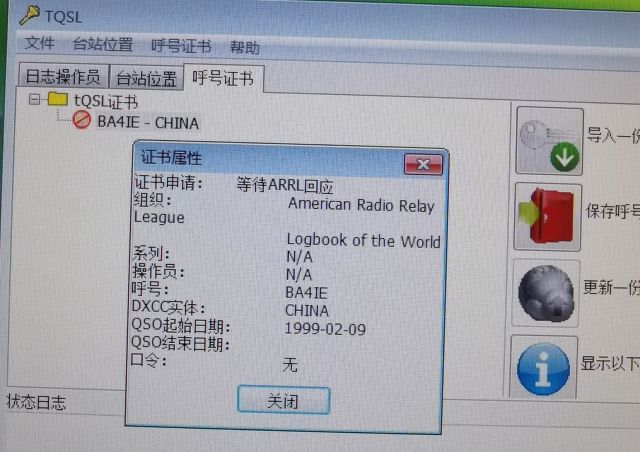

申请lotw证书后,把tq6导入,可呼号前的红圈还是没有消失,点击证书属性:等待ARRL回应
ARRL要再次确认码?

正常应该不需要再等了,导入tq6直接就可以了

申請後還需做電台認証,要提供電台証書及登記地址証明,可以電郵有關資料。網頁有詳細說,我最近才申請,等了幾天,批核後它們會發電郵給你 certificate,滙入後就能用。

可以用邮件里的用户名和密码登录lotw网站重新下载一个tq6文件试一下

tq6只能用一次,再次导入只能导入P12文件了,也试了还是不行。

可能你用了舊版本。
IMPORTANT NOTE: This certificate requires
TrustedQSL Version 2.0 or later. Attempting to install
it using an earlier version of the TrustedQSL software
will result in errors. The latest TrustedQSL software can
be obtained at:
https://lotw.arrl.org/lotw-help/certaccept/

版本没有问题,我用的是最新的2.4.7。登入网站重新下载了tq6,不能覆盖,只能用p12文件导入,导入p12文件还是不行。只能再重新申请一个新证书了。仔细看了看网站的说明,好像是我收到的tq6有问题。

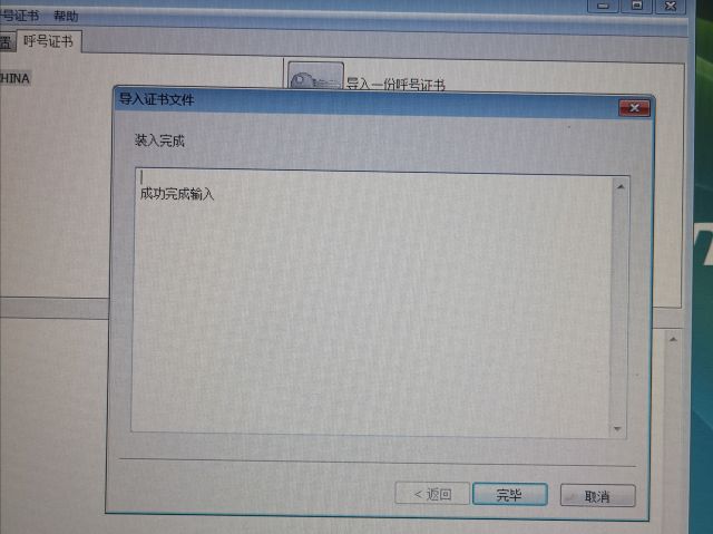

谢谢大家的帮助关心!已顺利解决。

如何解决的?我现在想在其他电脑增加tqsl,但同样没法导入TQSL6

目前电脑要是可以用,可以导出P12,在其他电脑装好后导入P12就可以。
也可以导出备份。导出备份最省事。

我后来仔细回看LOTW的指引,导出.P12后就可以在其他电脑用了。
