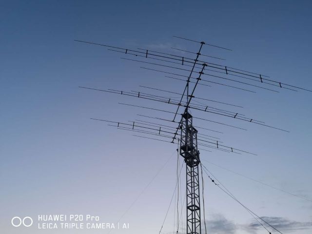

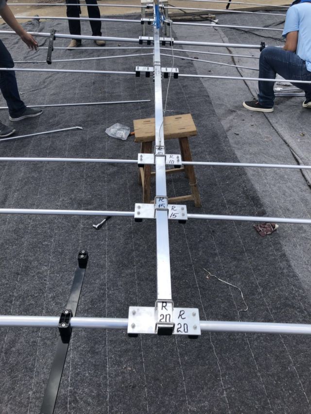

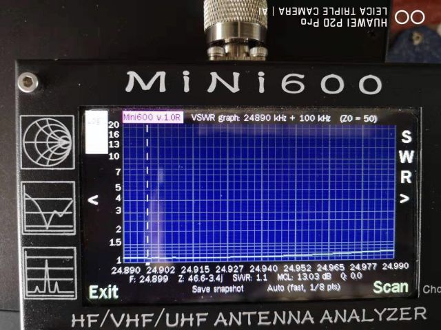

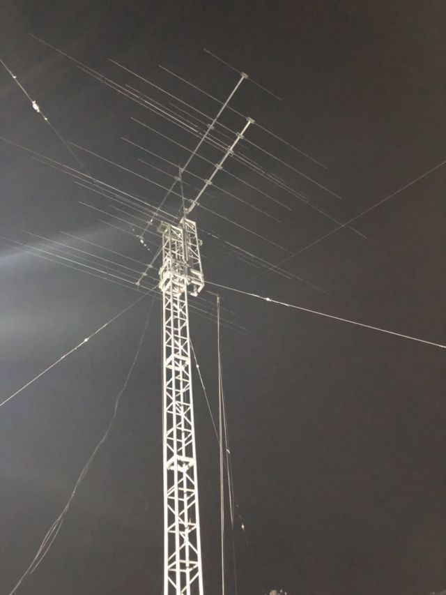

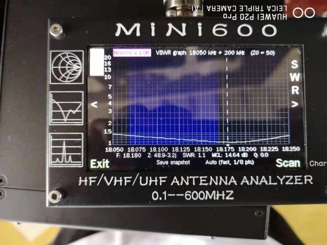

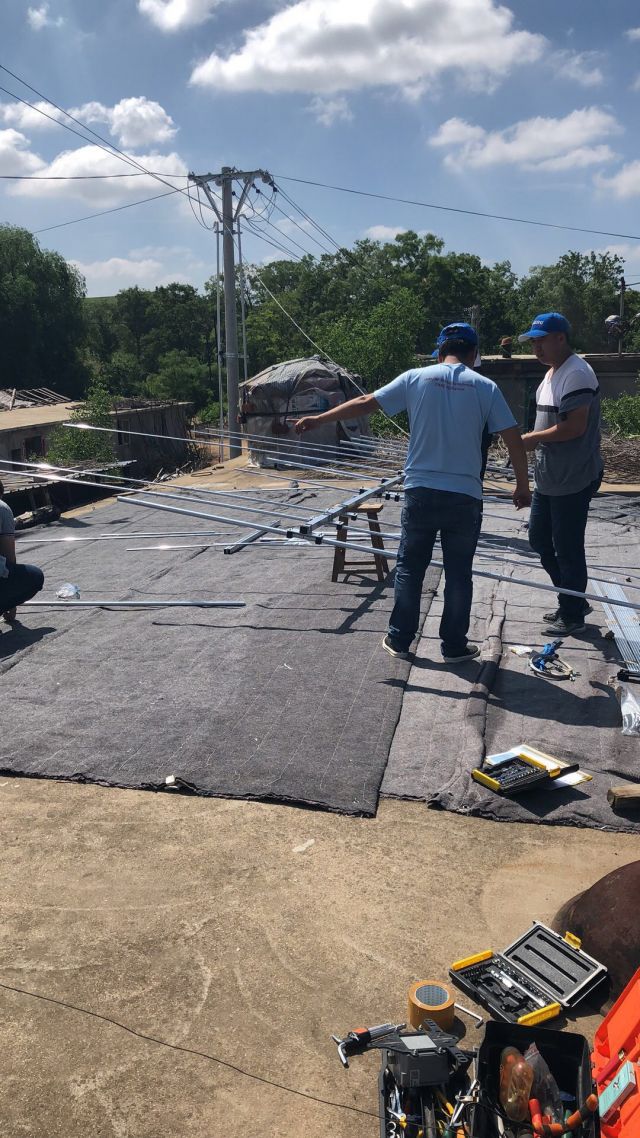

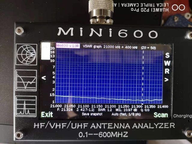

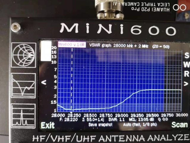

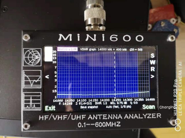

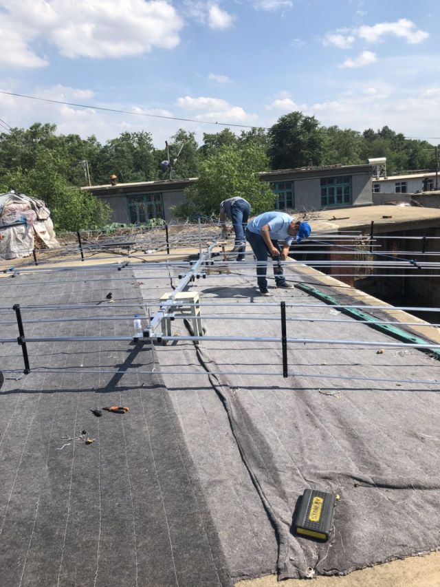

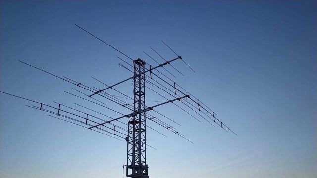

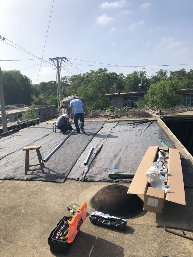

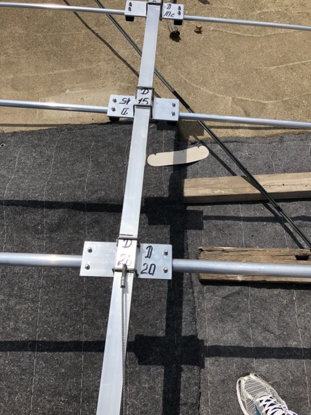

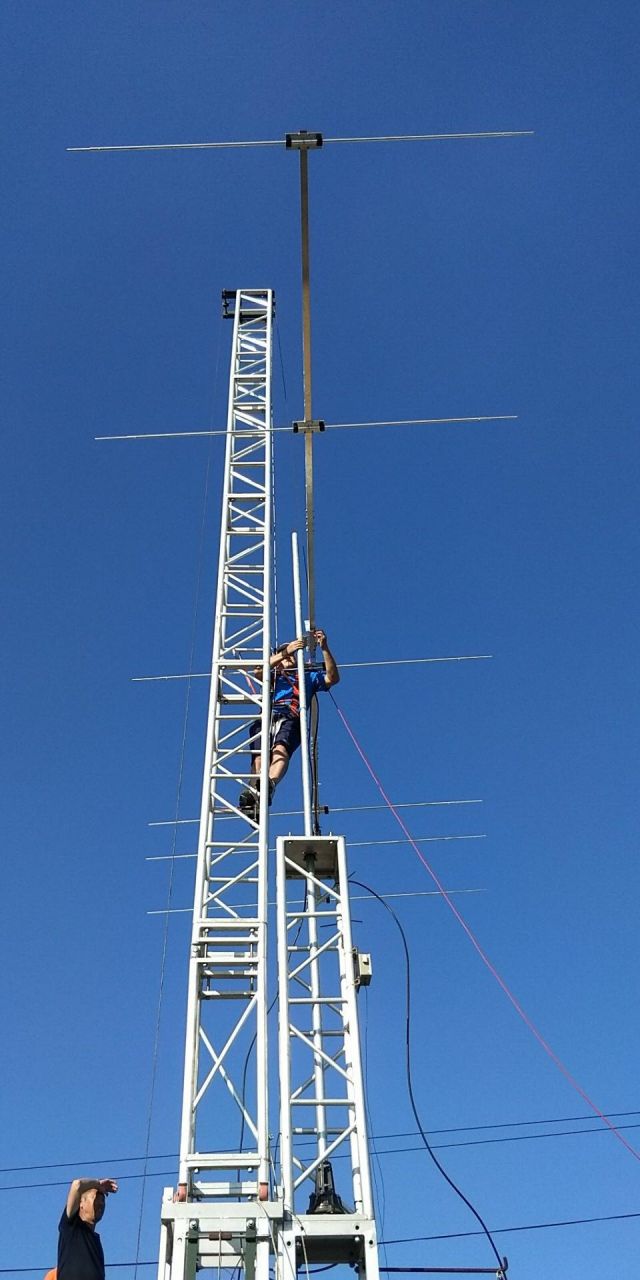

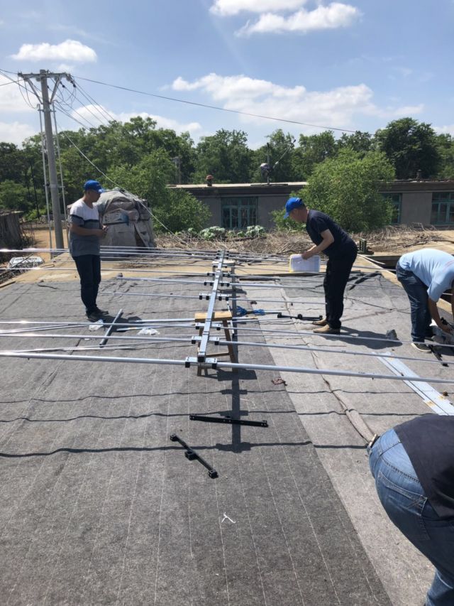

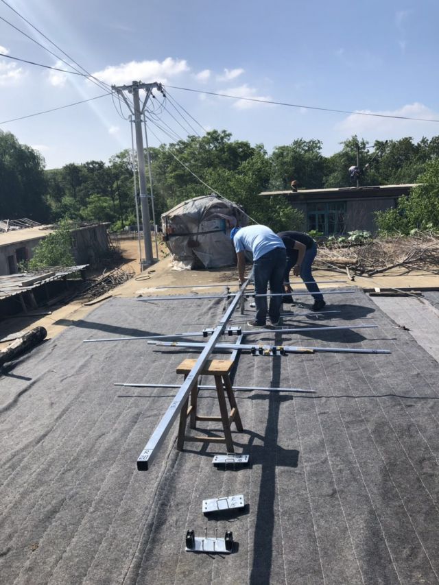

        某年某月某日,受某人蛊惑以及二爷的大力支持购进OptiBeam OB11-5,OB6-6天线,收到货后选择周日(6月30日)回农村进行组装,本地HAM,BG2YF监理,BG2ROV总装,BG2XYW协助,BH2SKT协助,BG2UTJ协助,冒着炎炎烈日耗时12小时天线第一次上塔,我则进行屌丝塔升降结构的自锁改装,一天下来,晒也晒糊了,体力早已经消耗的没有了,不过虽然升起我却丝毫高兴不起来,使用901扫描后甚是失望,我将数据发送给二爷,二爷火速联系官方进行咨询,因图片清晰度比较差,官方看不清一些细节,不过也给出了一些肯定,说安装的很标准,水平度符合标准,算是一丝安慰吧,同时OptiBeam官方给出几种可能性,供参考,OptiBeam在这点算是非常及时了,同时也让二爷操心了,我决定在下一个周末进行检修,结果事与愿违,周日有事,于是选择在IARU比赛的时候进行调整,购买此套天线也是为了参加IARU的比赛时能够有一套像样的天线来参赛,才能对得起B2HQ,对的起CRAC,7月13日一大早,BG2YF,BG2ROV,BH2SKT,BH2RMF,BH2TVR,BG2XCU驱车前往基地进行赛前检修,按照OptiBeam官方指导,在去掉塔下40/80倒V的时候,驻波得到改善,此次没有带901,而选择了MINI600,这个是BG2ROV偷懒,闲带的工具太多,然后我们再次去掉拉纤发现驻波再次得到改善,然后我将OB6-6提升了30多CM,这样OB11-5也可以提升30多CM(原先距离塔顶也就30CM的样子),同时把手摇绞盘由原来的1200LB更换成2600LB,并且把拉纤在距离塔身2米处增加陶瓷绝缘端子,天线第二次升起后,所有数据非常接近于原厂介绍数据,拉纤也没有了影响,倒V也没有影响了,此时问题点解除,然后我们坐等顺利的比赛,比赛中一切正常,只不过传播有点不尽人意,可是,福无双至,祸不单行,7月14日早我睡醒后上台操作,我把天线调整到90度,驻波瞬间无穷大,我瞬间有点懵B了,然后逐个角度测试,发现50-120度都无穷大,但是我上台的时候 天线明明在 107度正常,此时经过现场人员推理以及查看推断天线巴伦处馈线M头故障,因为也没有传播,并且也不能这么比赛,就开始了抢修,放下天线后发现果然出问题了,结果我手里还没有多余的装接50-7M头,没法子,拆了一个剪断的馈线头剩下的M座进行替换,替换后再次升起并且进行 各角度驻波测试,问题此时猜得到圆满解决。
           最后总结,OptiBeam说明书超级简单,安装标记简单明了,安装工具已经配备,售后很及时,就像在国内一样,这是一群勤劳的德国人,是一群一丝不苟,非常严谨并且热情认真的德国人,同时感谢BA4TB的支持,协助,感谢大连所有HAM的辛劳付出,你们晒黑了,非常感谢!
