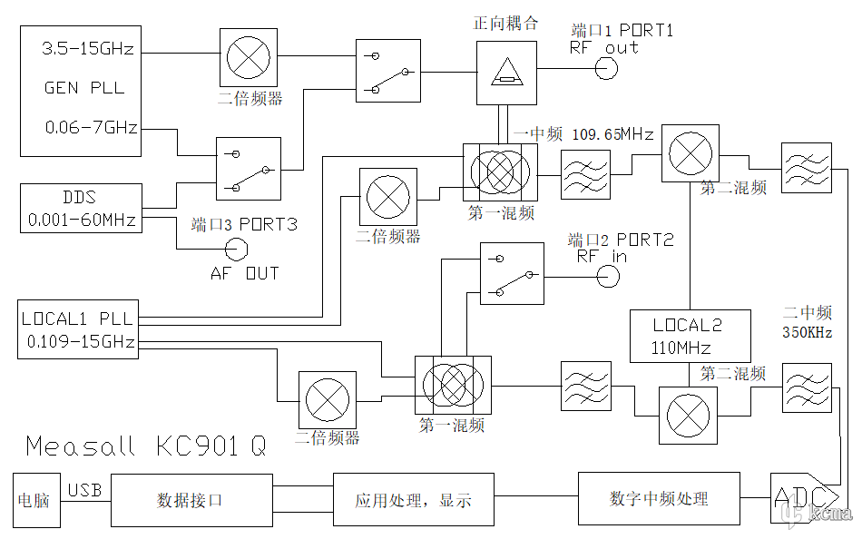

下图是KC901Q的框图,机内具备两个带分频器的锁相环频率综合器,覆盖范围60MHz-15GHz。电路大约可以正常工作到26.5GHz,直到30GHz依然有微弱的输出,但在24GHz以上,指标已迅速劣化。
仪器内部有两部接收机,由同一个锁相环频率综合器提供本振。其中一部接收机通过仪器内部的电路,检测端口1的输出信号。另一部接收机连接到端口2,检测外部输入。通过比较这两部接收机的幅度和相位,能够得到端口1和端口2的幅度差与相位差。
仪器以7GHz为分断点,低于7GHz时,信号不通过倍频器,经可调衰减器输出。PLL输出3.5GHz-15GHz的信号,经倍频器得到7-30GHz的信号。由于支持到30GHz的可调衰减器稍显昂贵,综合权衡产品的应用需求,7GHz以上频率没有内置衰减器。
KC901Q采用二次变频,第一中频109.65MHz,第二中频350KHz。第二中频经同步采样ADC数字化,送入FPGA进行后续数字处理。

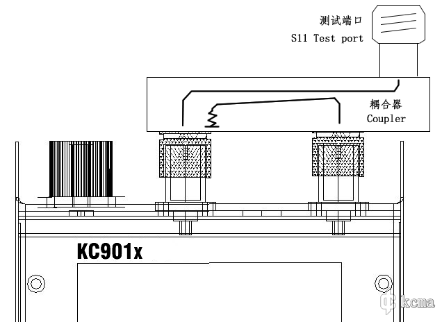

由于KC901Q不具备内置电桥,如需测量反射参数,需要外接定向器件。在较低频段可以采用等臂或不等臂惠斯登电桥,在较高频段以采用定向耦合器为好。可以根据常用频率范围制作或者采购定向耦合器,这种耦合器价格低廉,可降低配套成本。定向耦合器与仪器的连接线应尽量短,以不超过20厘米长度的半钢线连接为佳。下图为定向耦合器连接的示意。
由于无内置电桥,因此KC901Q没有S11工厂校准数据。外接定向桥后,必须进行校准。如果一种电桥或耦合器经常被用到,可以针对他们做系统校准,以便将来使用。如果只是临时措施,可以只进行用户校准。用户校准的缺点是一旦改变频率,则校准失效。

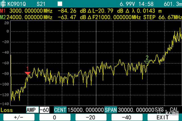

下图是S21功能的典型噪底。S21功能的动态范围主要受限于仪器内部的隔离度,因为总有一部分测量信号未经DUT,直接从仪器内部泄漏到接收机中,且不能被简单的响应校准消除。KC901的信号源和接收机在一张电路板上,在有限的体积下,泄漏的情况较为明显。即便如此,KC901Q也有基本堪用的动态范围。
上图中,20GHz以下频率的可信度良好,20-27GHz尚可,27GHz以上应按照完全失准对待。
考虑到接近噪底时读数波动较大,以及对端口反射敏感的测量(例如使用波导耦合器时)需要串联衰减器改善反射,选购仪器时应按典型值减12dB来考虑仪器的动态范围是否够用。

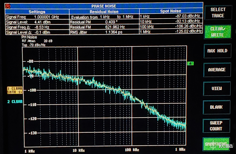

网络分析仪对相噪只有一般要求,因此未公布相噪指标。但是考虑到有时作为CW信号源使用,这里仍提供实测结果,仅供参考。下图是KC901Q在1GHz处的典型相噪。
