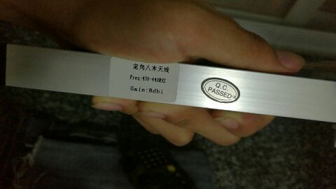

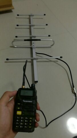

买个5单元八木,结果发现以前打不开的中继还是打不开,方向没错。这可咋整。

U段,高度决定一切。八木不八木区别不太大。

八木能定向,但是打不开的照样打不开,八木打的开的手台天线照样打的开,5瓦能打开的0.5瓦也能打开。
lz可以这样尝试,楼顶、天线振子垂直于地面(垂直极化),然后对各个方向发射,不一定对中继方向,试试能不能打开。

兄弟你打的中继高度和距离多少,和中继之间有没有高山阻挡?你自己的高度也很重要,我也是用的五单元八木,和你这个一样,五瓦手台最远通联距离170KM,双方信号59+,能抄收200KM外的中继信号,但发射没有应答。八木不是万能,高度、功率、传播都有关系,希望对你有帮助。DE BG2KUZ

楼上说的极是,不能仅仅一根八木就解决所有问题。无线电传播好坏受到很多条件影响。天线只是一个方面而已。要想达到目的。需要综合考虑
