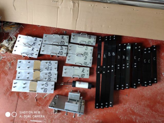

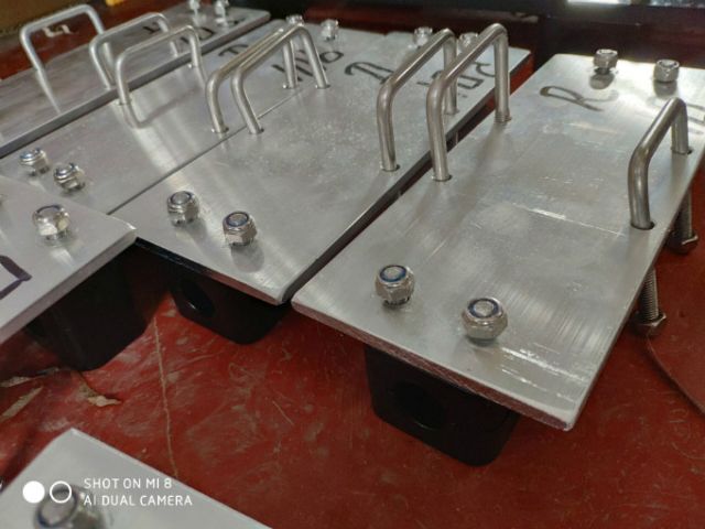

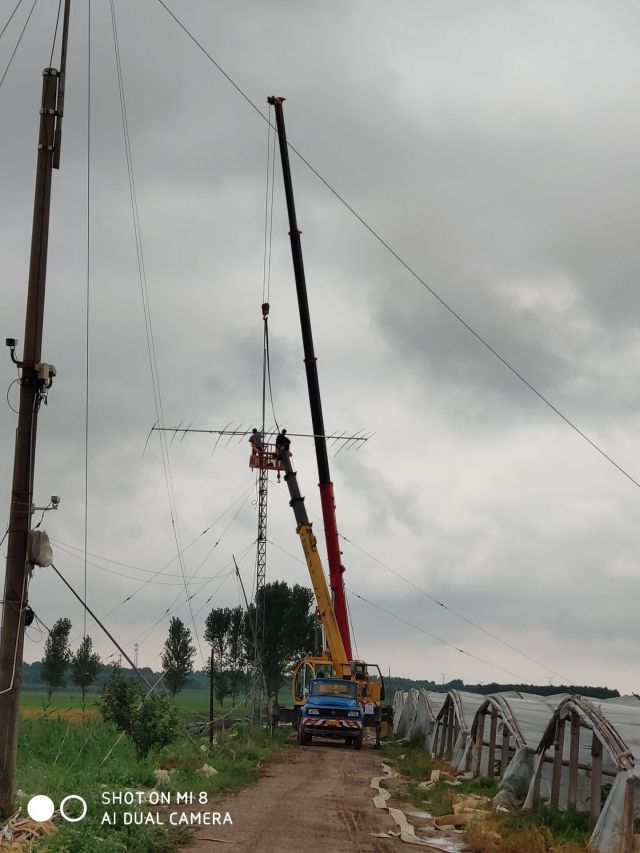

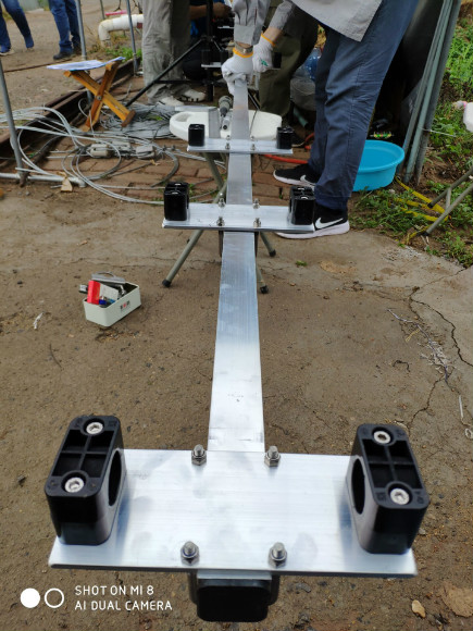

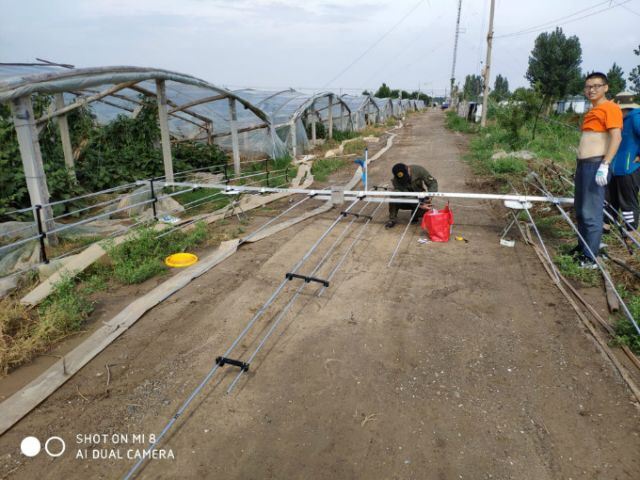

济阳基地原18米铁塔完美复活,升高到20米
此处省略N多字,走了很多弯路,最后感谢二爷的支持,直接一步到位选择OB11-5,德国人的做工无可挑剔,阵子安装板都做了倒角处理,
只要是插接的铝管也做了倒角处理,德国人的标注非常清楚,甚至都不需要看说明书,只要对照标记安装就可以,简单易懂,

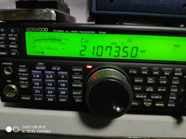

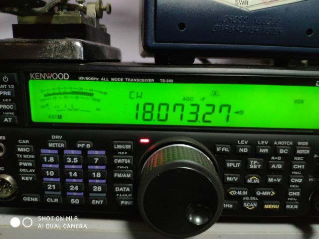

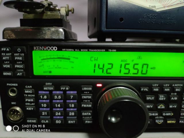

最关键的是按德国人给的数据组装好天线以后,驻波 带宽和说明书一样一样的,天线根本不需要任何调整 不需要任何调整 不需要任何调整,重要的事情也说三遍
OB11-5安装完毕经过和现使用的天线实际接收对比,效果超乎想象,按目前流行的通联方式FT8解码来看,OB11-5在软件(JTDX)的显示,明显强3-5DB,心里除了满意 就是非常满意,这个必须给OB点赞,让我再次认识到天线的重要性

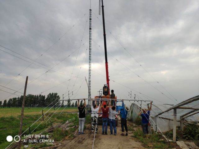

拆掉以前在12米高度的天线
铁塔完美复活,加高到20米,上OB11-5

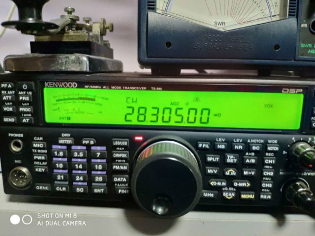

为590S点赞,太好看了

回 BA7IA 的帖子
BA7IA:大吊车,真厉害! (2019-07-07 20:33)
塔加高到20米 为了安全,动用了2部吊车
呼号:BH4IGO
