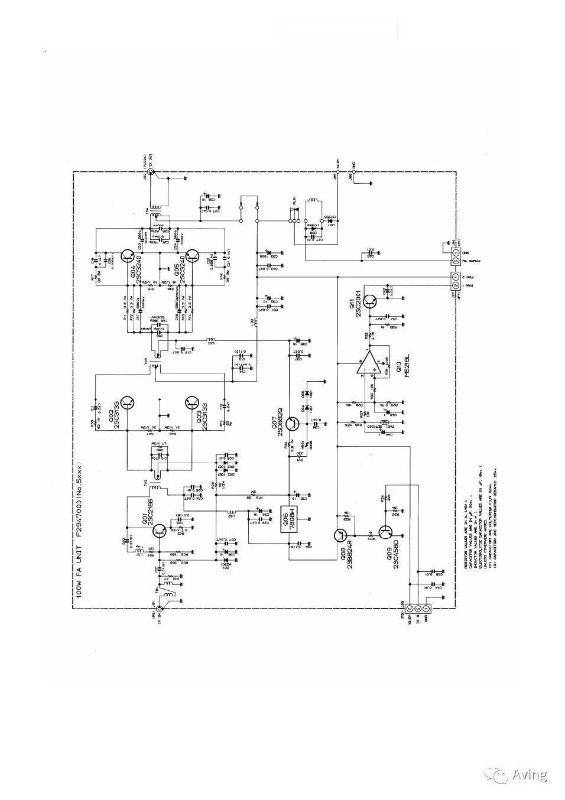

这是FT-80C的功放部分电路原理图
