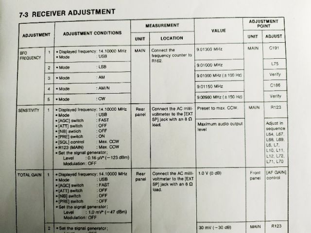

这段时间按维修手册继续折腾R72,先后对vco,dds,基准频率等进行了调整,都很顺利,效果也不错,但在调整灵敏度时,突然发现我连调整原理都没搞清,既然是测的外接喇叭的端电压,一是为什么没有说明音量旋钮调到什么位置?二是这个电压代表什么?信号发生器过来的信号不调制,应该在喇叭处就没有音频信号,测的是噪声?

谁能给我科普一下嘛,非常感谢,我特别不能理解的是,如果信号发生器的信号频率和接收机的显示频率一样,且信号无调制,USB模式下音频输出应该只有噪音对吗?

老师您好:
1.您需要一个带调制的功能的信号发生器。
2.收信机输出音频到音频分析仪(测试综合信噪比)。
3.信号发生器设置载波7050KHZ@1KHZ调制信号(信号幅度要非常小)。
4.逐渐增加信号发生器载波幅度值,音频分析仪读到信噪比在12DB时,信号发生器输出的幅度就是这机器该频段的灵敏度。
以上是仪器正规测试方法。由于我们业余情况下没有这么高大上的仪器,所以用对比法。
1.一个已知灵敏度合格的机器,通过一节短铜丝将天线口与待测试机天线口相连。
2.信号源发出微弱的信号,逐步接近待测机器。
3.比较待测试机器与标准机器的S表即可。
微弱信号源可以通过别的对讲机或者接收机本振泄漏的方式获得。
73!

看来你还是没有认真看维修手册。那上面很清楚滴标明了测试信号的输入幅度与它的调制方式,音量旋钮的位置以及调整的具体要达到的幅度或者说是相对最高值。

另外,有的调试项目需要测量TP端子的具体电压值,也不一定全是测量音频信号的输出值大小。
