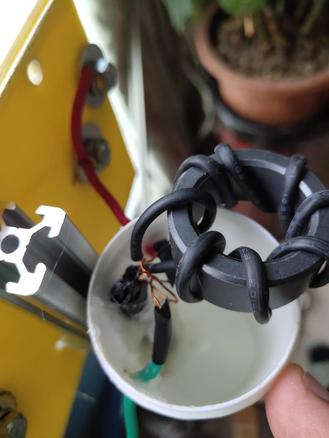

如上图,本来是做正V的,原来用的掁子是35CM的铝棒,巴伦是网上买的1:1,现巴伦坏了,自己绕了一个,然后还没上35CM的棒子,用2根线试了一下,但发现谐振点完全很乱,不像以前的一个V样字的,一个谐振点。。。。   这上巴伦问题还是天线问题?

原来的铝棒配网购1:1巴伦的曲线,很完美。

还有你的终止频率708MHZ,以前是160MHZ
离线陈杰
237
只看该作者 4楼 发表于: 2019-07-05
以前用的是铝棒,长短是2米波的1/4波长,所以谐振在143M,为了看的清楚,所以设定的扫描终止频率就只有160M够了。
现在只是试一下,用的普通铜导线而已,也是2米波的1/4长度,但144M附近没有谐振点,我才把扫描频率放到700多M发现谐振点很乱。

这个巴伦    用在短波还可以
用在超短波   其实可以不要巴伦的

能否看看你的巴伦内部是什么样子的。

bg2rah:              网上发的,三线1:1巴伦
能否看看你的巴伦内部是什么样子的。
网上查到的,1:1三线绕的巴伦.

今天折腾了半天,经过一级一级折,先折掉红绿色线,谐振依旧,再焊开巴伦连接红绿的线,再焊开连接馈线这头,发现谐振才消失,基本确定是巴伦的问题吧。。。

不带这么搞笑的。你对天线的认识还处在短波初级阶段。继续努力,学习一下uv段天线的n种匹配方法,加油

这样的吧仑用到UV段一定不行测量的N多波形就是巴仑的

在25-35mm左右的PVC管上直接用馈线绕5-11圈就可以,具体圈数先多绕,然后看着表往下减。
也就是说直接使用馈线,中间不带接头,直接接到振子上。

不带这样玩uv天线的,这不是短波
