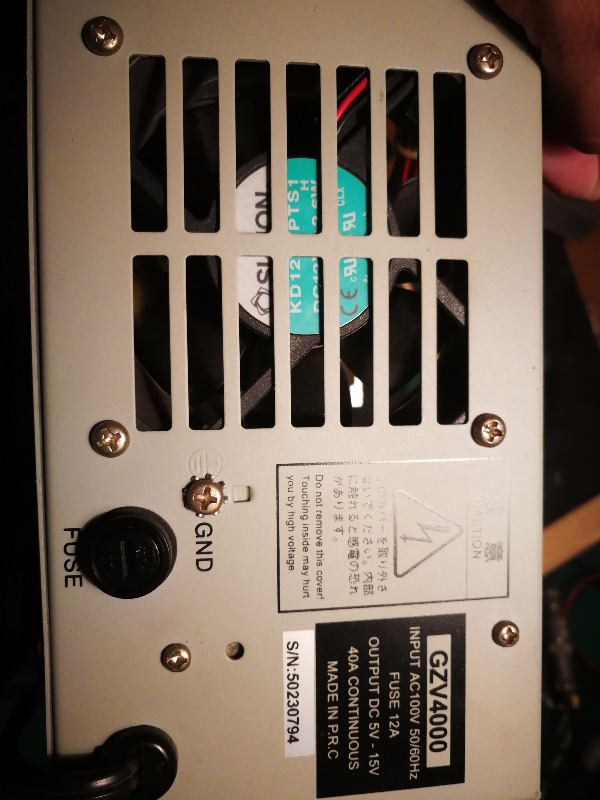

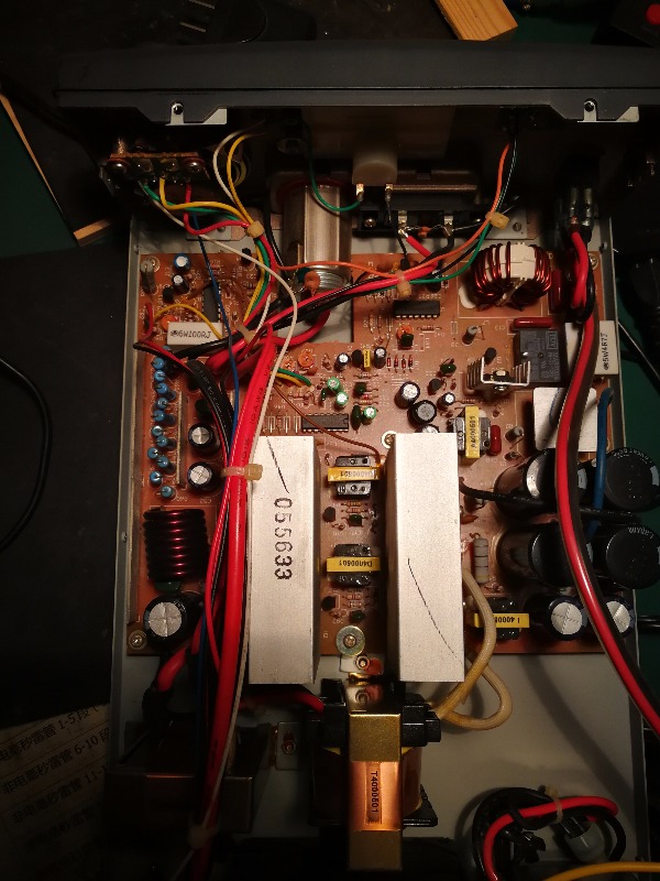

电源电压是110v是不是像咱们有些开关电源有个转换开关一高就好了

P.R.C.制造啊

110的日本开关电源,整流电路一般都是倍压整流电路。你把它的倍压整流电路改成普通桥式整流电路就OK了。

看图上好像电容中间的蓝色线就是倍压整流的。
