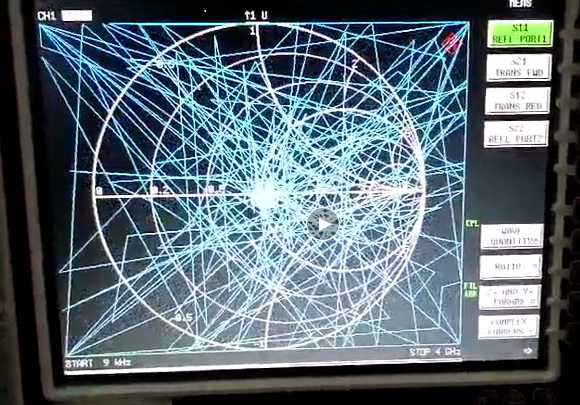

         机器到手时存在的问题是进入测量界面后,S11测量曲线一片乱麻,S21看不到曲线;矢网也没有提示任何错误。接标准负载校正件和直通电缆,4个测试模式曲线都无变化。那么根据矢网的原理,先从显而易见的地方开始着手分析。
         一般矢网的构成是一个信号源+多个接收机(R接收机和主接收机)。ZVRZVRE相比,前者有2个独立R接收机和2个主接收机,而后者只有一个R接收机(类似HP8753),所以ZVRZVRE多了一些校正和工作模式(具体请参考使用手册)。对于一般使用而言,ZVRZVRE区别不太大。出现曲线一团乱麻,根据经验一般是R接收机信号丢失导致。

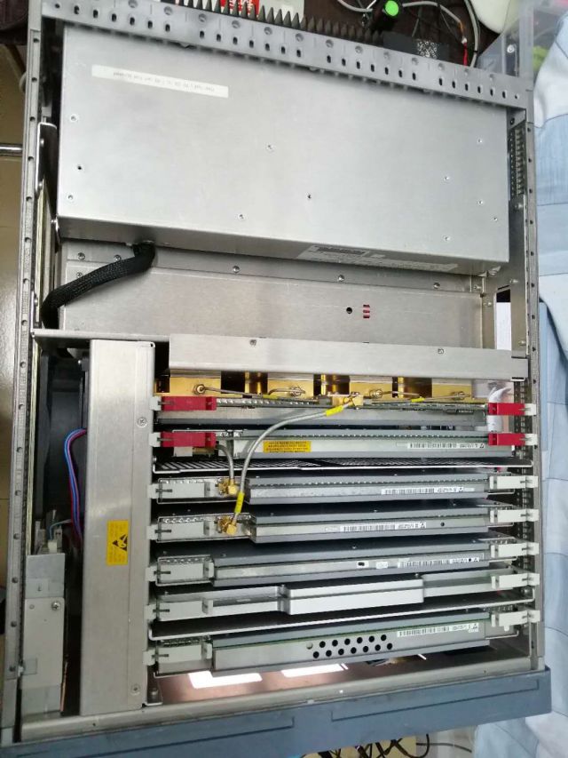

由于第一次接触ZVR,对内部信号流程不是特别熟悉,只能根据以往经验暂时把关注点放在信号源和他相关的系统上。
         这台机的信号源部分比较复杂,大致由以下几个板卡组成:
         A130:主VCOVCOSOVCOLO)和AUX VCO
         A140:接收机本振发生器(来自于主VCO
         A150:信号源发生器/放大器(来自于主VCO
         其中A140A150还包含其他功能,他们与故障没有关联,不再细述。

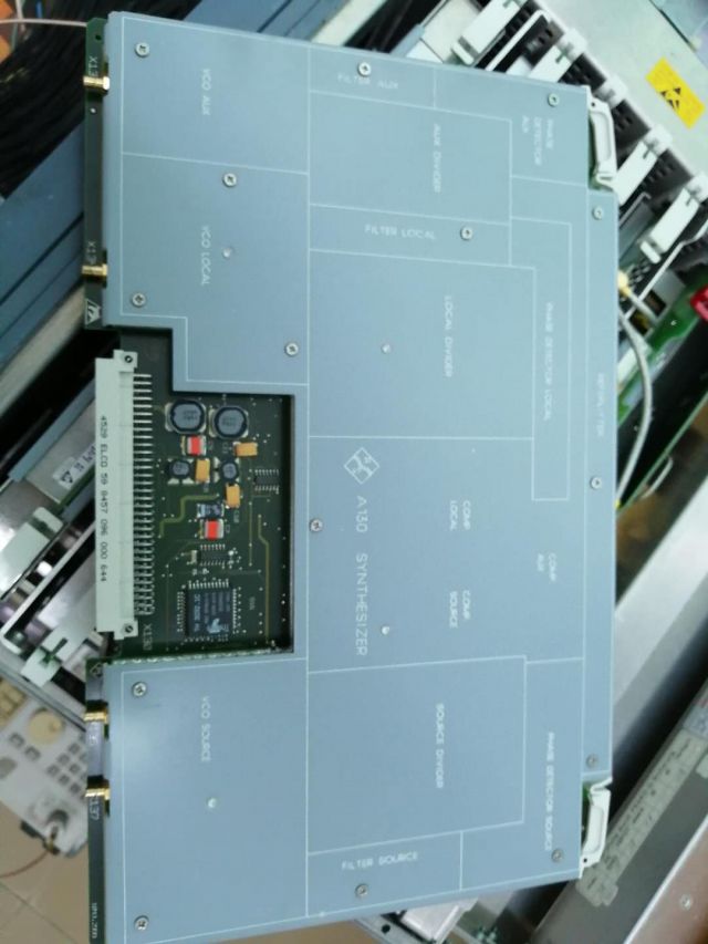

         A130是一块包含3VCO系统的板卡。其中2个主VCO,输出范围均为1~2GHz,输出频率相差21MHz左右(ZVR接收接收机第一中频)。其中VCOSO输出通往A150,经过分频,倍频和混频之后产生20KHz~4GHz主输出信号,;另一个VCOLO通往A140,经过分频,倍频和混频产生(20KHz~4GHz+21MHz的信号,提供给接收机第一本振。

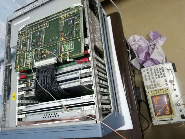

         由于板卡输出和输入的射频端口和数据控制端口都在底部,测试时需要做一套3X32PIN延长线和几条SMB-SMB母延长线,所以花一些时间做好延长线,将A130延伸出来,打开上盖进行信号分析。
         经过分析发现,在设置频率1~2GHz之间变化时,VCOSO输出频率基本正常,但有严重抖动;VCOLO无论如何设置频率,输出大约为2.2GHz不变,说明VCOLO系统存在问题。该仪器的VCO有开环检测功能(即断开VCO频率调节端和PLL环路滤波器的联系),使用一个2脚跳线帽切换,当切换到VCO开环状态时(实际上VCO此时接入一个约12V的固定调谐电压),VCOLO输出频率变为1.5GHz左右,但抖动依旧。而且此时设置机器频率,无论从9KHz~4GHz变化,PLL环路滤波器上电压一直保持22V左右不变,说明环路滤波器和PLL分频器等系统存在问题,这样也直接导致接收机混频器无法输出正常中频,导致系统认为R接收机信号丢失。(下图为切换VCO开环的跳线帽)

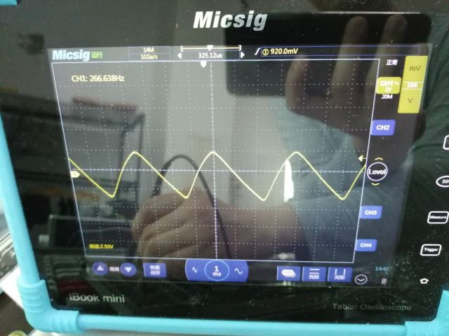

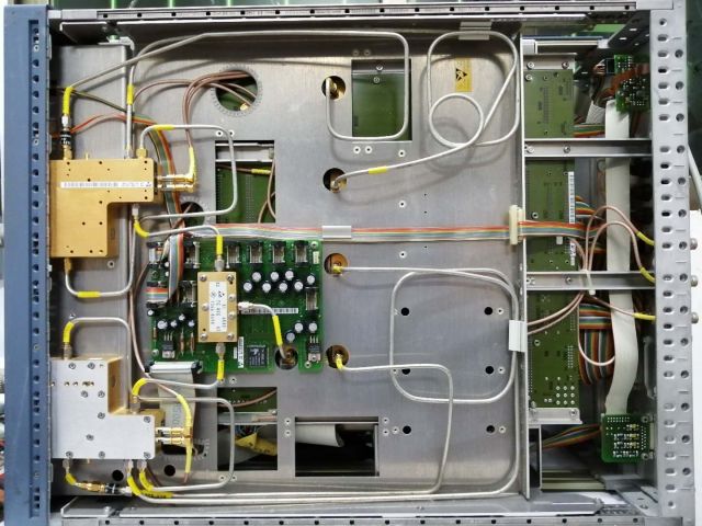

随手测一下VCO供电电压,发现电压为12V基本正常,但用示波器观察,发现该电压有约2VP-P的纹波,纹波频率约266Hz,这个可能与频谱抖动有关系
         经走线分析,该电压是从主电源+15V支路通过有源滤波电路降压得到。测量发现+15V支路也有相同的纹波,幅度约2.5VP-P。看起来主电源可能存在问题。电源是一个设备的心脏,心脏供血不稳定,器官工作岂能正常?看来需要把主电源整个拆下分析。

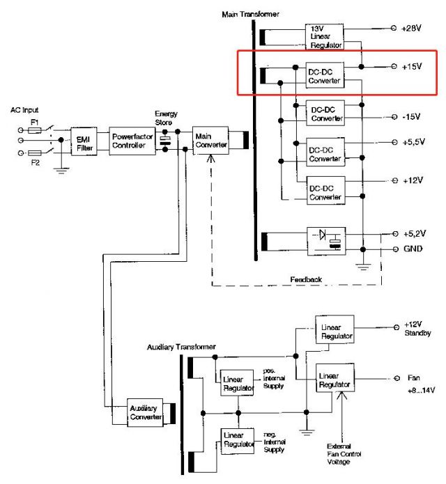

         ZVR用的是一个OEM定制电源,电源原理框图如下:
         220V经过第一级隔离转换器转换成一个中间电压,该电压通过下一级多组DCDC转换器变成各路系统所需电压。检查发现,各组电压中只有15V28V有纹波,其他电压正常,基本可以判断是15VDCDC故障(但28V为何要从15V电压上取电再与另一电压叠加生成28V,套路诡异,无法理解)

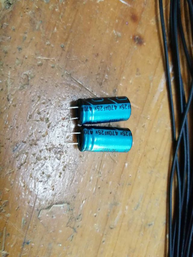

         多组DCDC的原理基本类似,都是由UC3845+MOS管组成降压PWM模式DCDC。虽然包含其他电路(如遥控开关机,电压过压欠压跟踪监测等)但他们对电源输出影响不大,主要问题来自PWM电路自身。UC3845是电流反馈型DCDC,和传统电压采样反馈方式有所不同,电路设计上也有区别,需要小心分析。仔细看该电源,有部分电解电容被更换过,UC3845和一些运放也被更换过,看来问题不在芯片上。经过一轮排查,发现2470Uf/25V电容虽然外表没有异样,用电桥测量,残存容量不足1uF,已经严重老化。没有同样电容,找了一个820uF电容换上,电源输出恢复正常。

         根据维修手册介绍和板卡上盖的图示可以了解到,VCOSOVCOLO基本上都是由VCO振荡器,主可编程分频器,专用小数分频器,鉴相器,环路滤波器/提速系统以及辅助电路等组成。其中可以利用VCO开环模式查找系统问题所在环节。

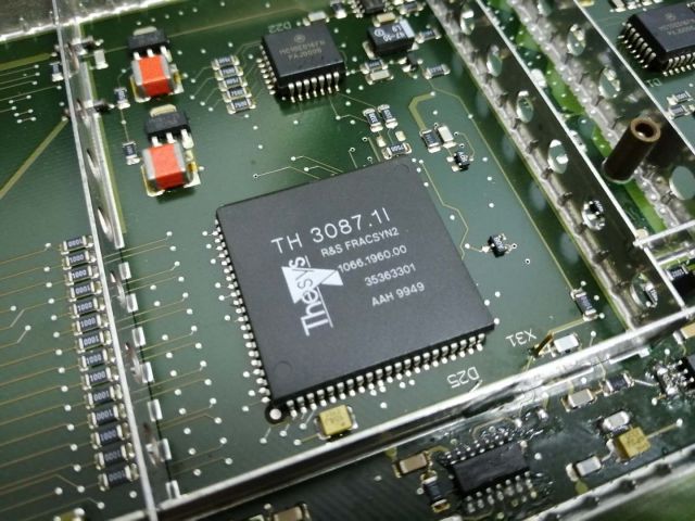

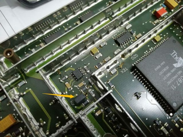

         主可编程分频器是一片MOTOROLAMC10E016FN和一个固定频率分频器构成。在PLL环路正常工作时,MC10E016与前置分频器一起工作,将VCO输出并放大后信号进行分频,输出一个误差信号给后面的鉴相器(74ACT74),与10MHZ参考频率产生相位误差信号,通过环路滤波器的运放(CLC430AJE)放大并积分滤波后,控制VCO频率,使其锁定在所需频率上。而小数分频器(TH3087.11,一片定制的CPLD)辅助MC10E016产生细小的频率步进,从而使ZVR4GHz频率上依旧能提供0.001Hz的频率步进精度。
         VCOLO设置为开环固定控制电压状态,用示波器测量VCOLO单元的X31测试点(MC10E016分频输出),发现在改变ZVR设置频率同时,测试点频率会在5-15MHz之间变化,说明分频器工作正常;当设置频率在1~2GHz范围内变化时,特别是频率经过1.5GHz附近时,鉴相器的2个输出端电压会相互高低切换,说明鉴相器工作基本正常;当鉴相器2个输出端电压高低值切换时,与他连接的运放(正和负输入端分别接鉴相器2个输出端)输出端电压却一直保持高电平,这明显存在问题。经过分析比对,确认是CLC430AJE高速运放损坏。该运放增益带宽高达100MHz,压摆率高达2KV/uS,不能用一般运放代替,需要买同型号更换。

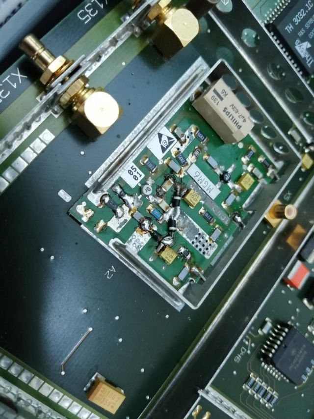

ZVRVCO单元是一个三极管和变容二极管组成的微波振荡器,模块上没看到电感或微带线,可能使用了别的方法构成电感。三极管没有标明型号,后来让朋友帮忙查找,确认是2SC3603,参数与2SC3355类似,只是封装不同。经过对正常和异常VCO模块工作点对比,发现正常VCO的三极管工作电流为35mA左右,异常管只有25mA。怀疑是VCO三极管工作点异常导致问题。但两个VCO所有器件参数都是一样的,在路测量也没发现问题,怀疑是三极管工作时间久以后轻微老化导致工作点偏移。由于手头没有管子替换,就考虑能不能通过提高三极管工作点尝试解决问题。试着在三极管基极偏置电阻上并联一个电阻(虽然没有原理图,但在简单的板子上非常容易就能判断出哪个是偏置电阻),提升三极管工作电流,最后通过调整偏置电阻,使该管电流提高到35mA左右。重新进行开环测试,确认现在无论如何调整VCO调谐电压,输出频率始终跟随电压连续变化,证明该方法有效。然后把板卡装好,插入机器插槽中,开机对所有功能测试,所有测试功能都能完美呈现,且测量指标和原厂要求基本一致,可以确认已成功解决所有问题。
