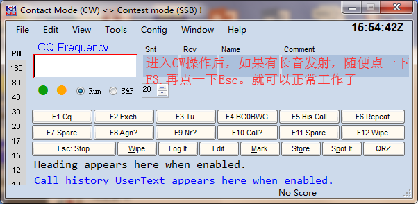

言归正传,现在简要说明一下我是怎么用450D盒子在N1MM上来实现像Morse Runner那样计算机拍发CW的。

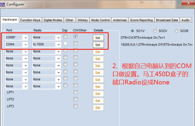

首先,因为我有FT-450D,所以购得马工盒子,USB连接电脑后电脑分配串口为COM8。只需再用一根3.5音频线一端拉盒子上的CW接口,另一端接X5105的Key接口。
第二,X5105的COM线连接好后,接电脑分配串口为COM4.
以上是我的计算机所显示的情况,大家的可能略有不同。再进行下一步前,请确认在电脑的设备管理器中,这两个端口的驱动与工作状态正常。

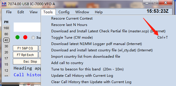

接下来就好办了,一图胜过千言万语,请看下图。
怎么样,是不是很简单?正好利用手中的设备,解决了一个大问题,不用再花钱买CW控制线了,0区邮费比元件贵
这个方法适合手中正好有连接盒子的HAM,理论上说都可以按这个方法连接,大家可以一试,不过出了问题别怪我,毕竟可能有预料不到的故障发生,可以小小挑站一下~

icom和yaesu的盒子区别主要是线的接口,所以什么盒子都行。
@BH4TDV   请教过盒子的问题,这个盒子出来的是232信号,而协谷的G90s是TTL信号,所以没办法用马工盒子当做G90S的cat线。
外接转换接头也不方便,G90S的TTL线没提供VCC。所以这个盒子只能做cw控制线。

BG4FQD:icom和yaesu的盒子区别主要是线的接口,所以什么盒子都行。
和@BH4TDV   请教过盒子的问题,这个盒子出来的是232信号,而协谷的G90s是TTL信号,所以没办法用马工盒子当做G90S的cat线。
外接转 .. (2019-06-21 13:08)
所以,还是原厂COM好使啊~
如果没有相应的电台,仅用这个盒子当CW控制线,就太豪华了嘛
