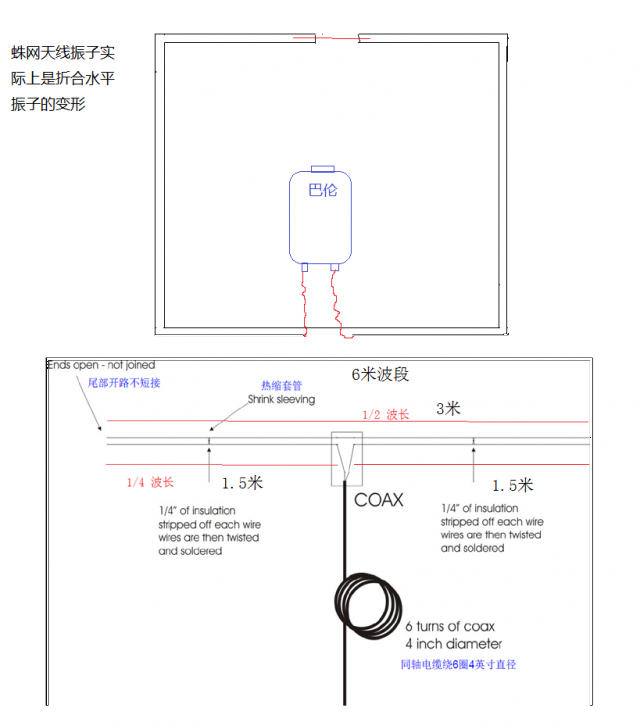

想在老的蜘网天线增加一个6m波段天线,求计算公式或多少长振子可以 [复制链接]

借的4区HAM的图片,内圈是否可以新增6m波段,求振子长度

肯定是要先在里面加一圈的,用天分测量谐振点,再调节

我猜580cm差不多中心点是50.2MHz

具体频点要计算

折合方式确实跟你描述的是一样的,但尾部是短接的,到底谁对?
