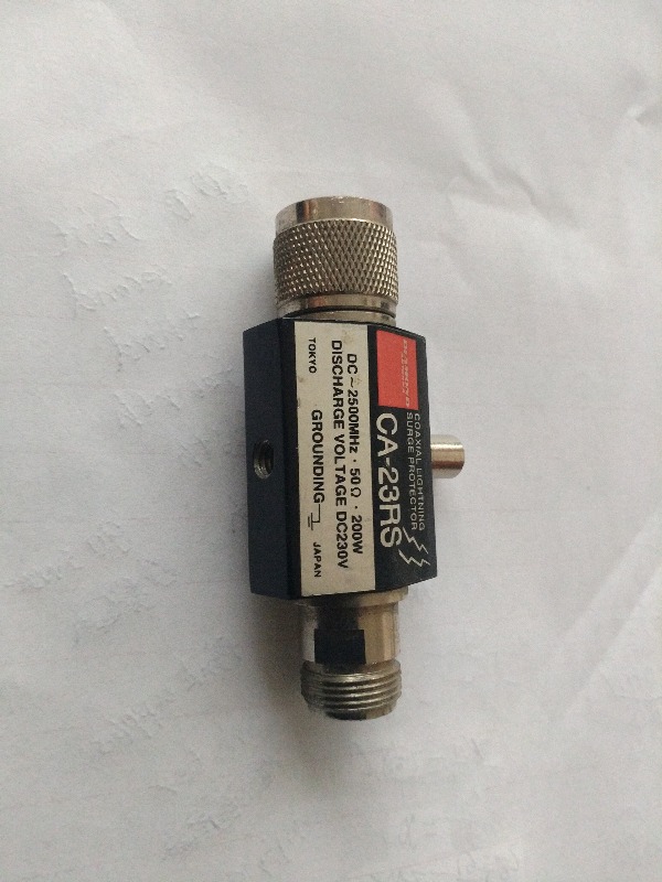

手里有一个短波电台同轴电缆串接式避雷器,看了半天也没觉得厉害到哪儿,一个小小的压敏电阻真能抗的住咔嚓一声炸雷的考验,并且保护电台不受雷击?

雷击分直击雷,感应雷;感应雷又分电磁感应雷、静电感应雷。
这种只能防一点静电感应雷。

再說了,那是個氖管,230 V击穿,
离线bg3xx
3053
只看该作者 7楼 发表于: 2019-06-18

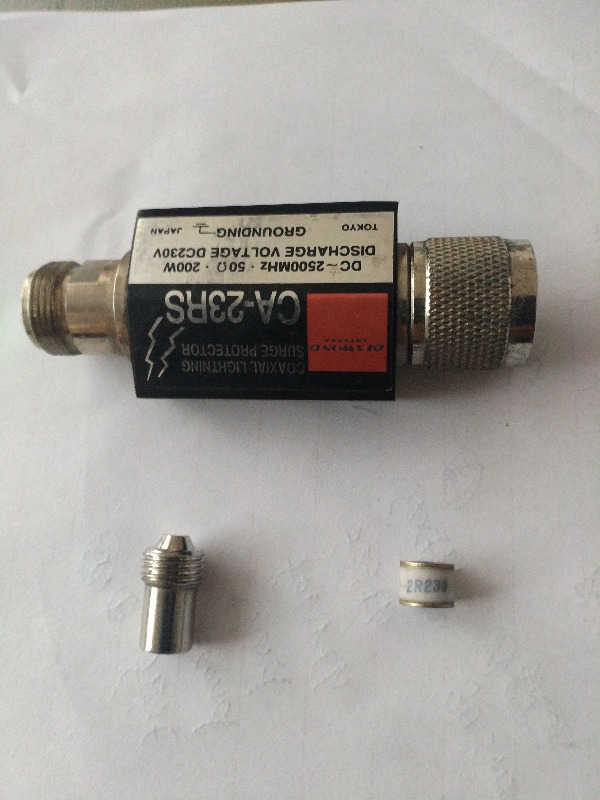

是压敏电阻。氖管的起辉电压是50——70V,并且体积也比这个大,玻璃外壳,和指示灯差不多大小。氖管用在老式君机上比较多,是用来泄放天线端感应静电的。

首先,如果有直击雷直接打在你的天线上,这个玩意起不到任何有意义的保护作用,在承受过电压的瞬间,这玩意就会被击穿形成通路,雷击电流长驱直入,。。。。电台卒
其次,感应雷(感应过电压)在你的天线上产生高于该浪涌保护器的电压,同上,。。。。电台卒
最后,感应雷(感应过电压)在你的天线上产生低于该浪涌保护器的电压,保护器动作,电流通过保护器流入接地线,电台可能未卒
避免雷电冲击,电力上采用分级保护,层层动作,可将雷击危害降至最轻(可承受),而这个设备,显然是最底层、最脆弱的一环。。。没有上面的避雷器罩着,只有卒这一条路
图片右下角那个小玩意,应该是氧化锌阀块,作用参考上面说的压敏电阻

kg5srk:再說了,那是個氖管,230 V击穿,
 (2019-06-18 03:24)
嗯,好处是比压敏电阻电容小
