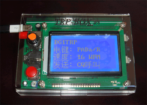

由于显示器件的缘故,TRP-BOX一直使用英文菜单和英文提示,操作不太直观。中文版TRP-BOX是在TRP-BOX V6的基础上,保留原功能,改变显示方式,全部采用中文操作菜单、中文提示,呼号和信息查询结果等内容由中文显示。
具体功能和特点如下:
1. 操作和各类信息显示全部采用中文,使用12864LCD,8x4行或16x4行显示。
2. 具有自动键的键控功能,可以按照设定的速度产生点划信号,支持Iambic A、Iambic B、Ultimatic、BUG和手键模式, 电键极性(左右手)可软件切换.
3. 自动键拍发速度550WPM1WPM步进。
4. CW侧音频率4001300Hz50Hz步进,使用扬声器或耳机播放,音量可调。
5. 存储系统参数、本台呼号、竞赛呼叫和自选信息,断电不丢失。
6. 自动发送本台呼号、CQ呼叫、竞赛呼叫、竞赛交换信息、自选信息。
7. 滚动显示所拍发的内容(拍发自动解码)。
8. 专门为初学者认识摩尔斯码的功能,播放摩尔斯码的音频并显示点划图形。
9. 进行CW抄收和拍发训练,有字符、呼号、缩略语、Q简语、专用符号、短句等多种训练方式。
10. 可以脱离电台进行模拟实战,与操作者互动,模拟竞赛和简单的联络过程, 。
11. 自动产生符合一百多个国家或地区呼号规则的电台呼号供训练用,可以指定某大洲范围或特定国家/地区的呼号。
12. 可以做拍发训练的自我测试。
13. 具有CW字典功能,可查询呼号前缀、Q简语、专用符号、缩略语等信息。 其中,Q简语可以分别查询问句和应答句
13. 内置典型的CW通联样例。
14. 带有时钟芯片,随时显示UTC时间。
15. 5分钟无操作自动进入节电模式。
16. 使用外接5V直流电源(移动电源或电源适配器)供电,Type-C插口。
17. 使用旋转编码器操作。
18. 外形尺寸 120mm x 88mm x 30mm。
价格:220元/台(亚克力面板),邮费顺丰陆运到付。发货:主机一台,手键转接线一个(6.5转3.5)。
提醒:拍发自动解码是指将使用者拍发的莫尔斯码解码,显示拍发的内容,而不是将接收的CW信号解码。

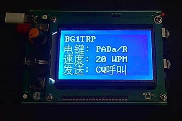

只看该作者 3楼 发表于: 2019-06-10

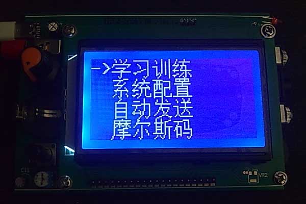

还没装进外壳
三合一台咪套件
天线切换器套件
离线BG1TRP
18828

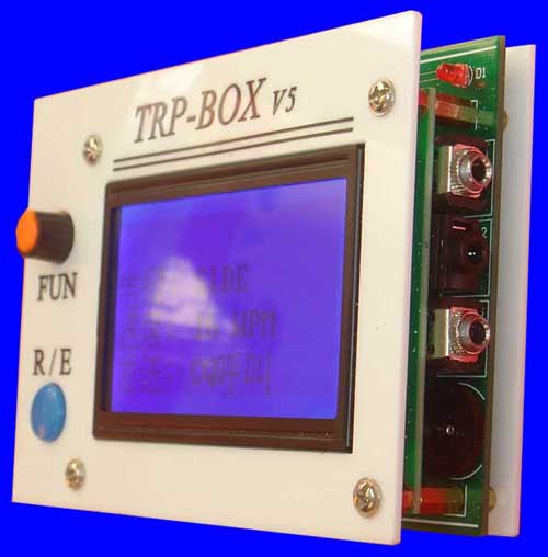

只看该作者 4楼 发表于: 2019-06-15
外壳制作已完成,照片在顶楼。

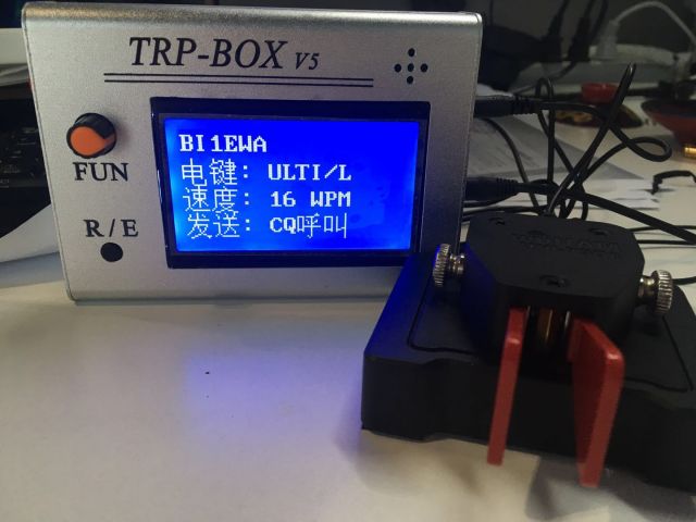

只看该作者 13楼 发表于: 2019-06-19
先收到第一台

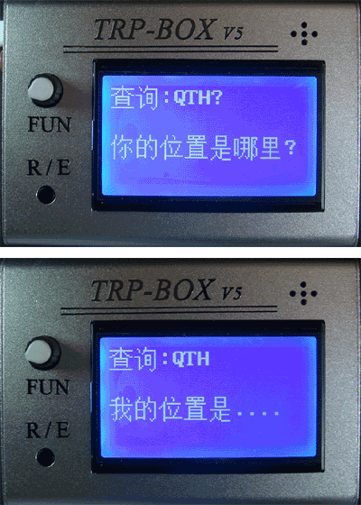

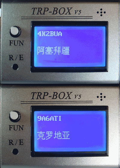

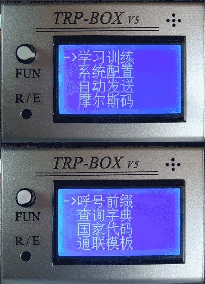

Q简语查询的问句和应答句
抄收呼号
主菜单

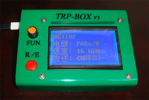

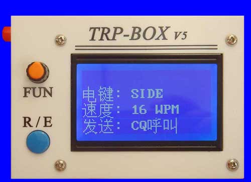

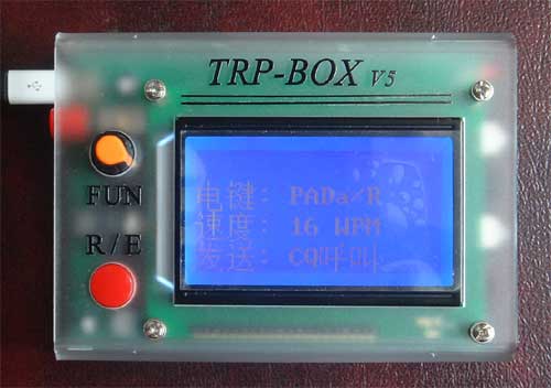

定做了几个亚克力的外壳看看效果,不知哪种好看一点。
亚克力外壳虽然比铝合金外壳漂亮,但强度比铝合金就差很多,怕这怕那的,搞不好就裂了,比较适合固定使用。
最后是国防绿的,可惜没有迷彩的亚克力。

这一批TRP-BOX V8取消了金属外壳,采用亚克力面板,照片见顶楼。
功能不变。
价格也相应调整为220元/台。
现在有一台现货。
