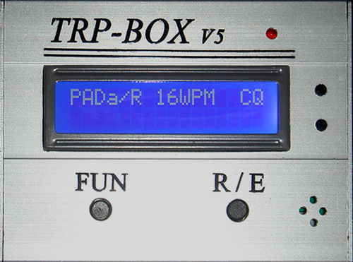

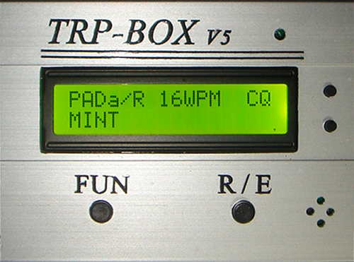

在老版TRP-BOX V6的基础上做了点调整,重新做了几块PCB,程序上在保持原有主要功能的基础上做了点调整。
新版TRP-BOX V6有如下调整:
1. 将外接9V电源适配器供电改为外接5V直流电源供电,Type-C接口,可以使用5V移动电源和5V电源适配器供电。取消内置9V层叠电池供电。
2. 使用扬声器播放声音,音量可调,可以外接耳机。
3. CW字典、国家代码查询、呼号前缀查询、信息录入等模块改进了屏幕显示的滚动方式,并增加了单词的断字换行功能。
4. 改进了Q简语的的查询功能,可以分别查询Q简语的问句和应答句。
5. 增加跟随拍发训练和手键训练的功能。
6. 体积缩小.
新版TRP-BOX V6的功能如下:
1. 操作和各类信息显示全部采用英文,使用1602LCD,16x2行显示。
2. 具有自动键的键控功能,可以按照设定的速度产生点划信号,支持Iambic A、Iambic B、Ultimatic、BUG和手键模式, 电键极性(左右手)可软件切换.
3. 自动键拍发速度550WPM1WPM步进。
4. CW侧音频率4001300Hz50Hz步进,使用扬声器或耳机播放,音量可调。
5. 存储系统参数、本台呼号、竞赛呼叫和自选信息,断电不丢失。
6. 自动发送本台呼号、CQ呼叫、竞赛呼叫、自选信息。
7. 滚动显示所拍发的内容(拍发自动解码)。
8. 进行CW抄收和拍发训练,有字符、呼号、缩略语、Q简语、专用符号、短句、手键等多种训练方式。
9. 可以脱离电台进行模拟实战,与操作者互动, 模拟竞赛和简单的联络过程, 。
10. 自动产生符合一百多个国家或地区呼号规则的电台呼号,供训练用。
11. 可以做拍发训练的自我测试。
12. 具有CW字典功能,可查询莫尔斯码、呼号前缀归属地、Q简语、专用符号、缩略语等信息。 其中,Q简语可以分别查询问句和应答句
13. 内置典型的CW通联样例。
14. 带有时钟芯片,随时显示UTC时间。
15. 使用外接5V直流电源(移动电源或电源适配器)供电,Type-C插口.
16. 附带1个手键专用转接线(6.3转3.5)。
17. 外形尺寸 100mmx77mmx30mm。

让疫情堵在家里哪儿都去不了,闲来无事就把程序优化了一下。
根据这些年的使用情况,把一些不太常用的功能和不太方便的操作进行了改进。
侧重于字典功能和学习训练功能。

新增的功能:
1. 跟拍练习
屏幕的第一行逐个显示待拍发的字符,第二行显示训练者拍发的内容。
TRP-BOX将连续显示字符,训练者在设定的反应时间内拍发显示的字符。如果在反应时间内没有拍发字符,则显示一个空格并计入错误统计。拍发错误也计入错误统计。
反应时间可以设定,0.5秒-5秒。
2.手键练习
TRP-BOX自动设定为手键模式,且不受当前设定的拍发速度限制。
屏幕的第一行显示拍发速度,第二行显示以点划表示的拍发内容。
开始训练时,先拍发几个V或X让TRP-BOX适应训练者的拍发手法。
一次拍发一个字母,最多一次可以拍发8个Dit或Dah。停止拍发或达到8个点划后显示本次拍发的内容和以点划时长计算的平均速度。
