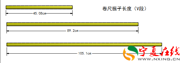

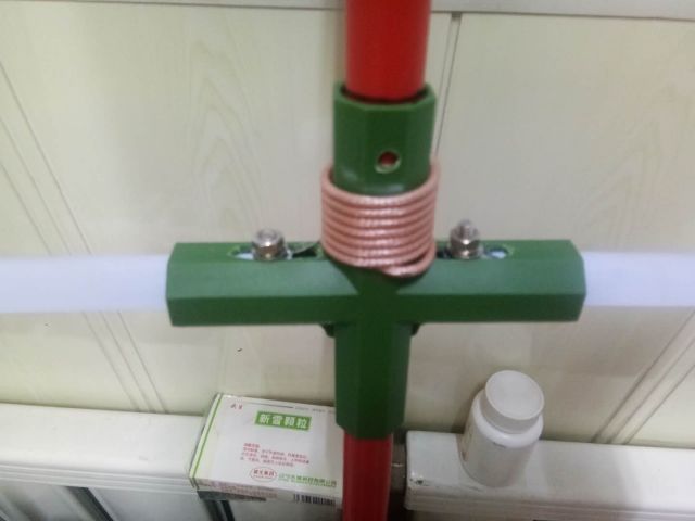

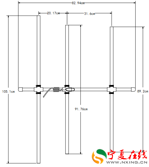

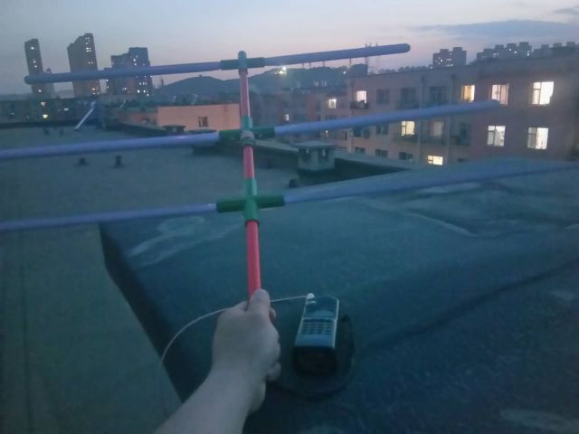

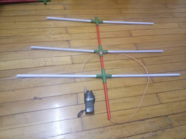

    振子是半波振子,开口距离4厘米,都还没有测试就用上了,效果还不错,巴伦是用馈线饶了7圈。卷尺要用7.5米以上的,小卷尺不够挺实,用黄色卷尺能更漂亮一些,手里就这个坏了的10米卷尺 将就用了,边缘剪成圆的防止划伤自己或别人 连接振子的螺丝螺母垫片都是铜的,特别轻便,可以折叠,方便携带,野外使用,总重不到500克吧,也许更轻,主梁用的三分电线管,四通买的园艺配件,一般卖管件的地方没得卖,网上找的。

不错,一直想做这样的卷尺八木。

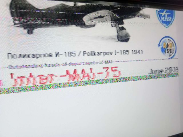

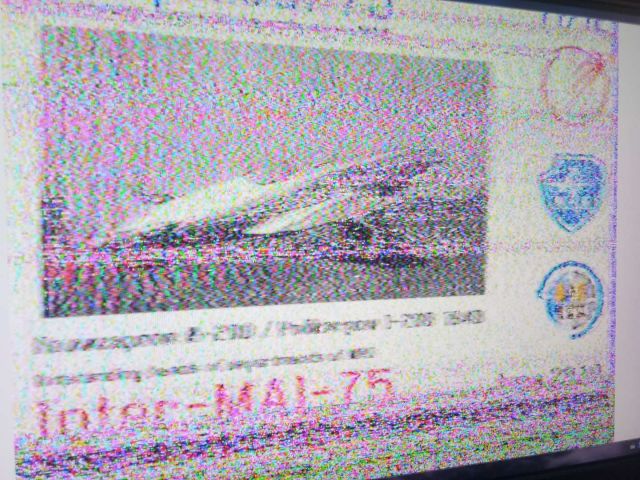

图片是这次sstv刚收到的么?最大仰角多少?
只看该作者 4楼 发表于: 2019-06-09
接口没直接并联吗

图片是这次sstv刚收到的么?最大仰角多少? (2019-06-08 22:51)
当时预报是仰角10度,最高16度,只比远处的山高一点,完全可以抄收,6.5日晚上那次过钉信号特别好,而且肉眼可以看见空间站,天线对着空间站的小亮点跟着就行了。
