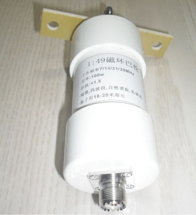

1:49长线专用巴伦
主要参数:
1.变换比为1:49
2.输入阻抗:50欧(不平衡)
3.输出阻抗:2450欧( 不平衡)适合长线短波天线
4.频率范围:7/14/21/28MHz(接上20米振子后会自然谐振在这四个频段,无需天调,免调试)
5.驻波:小于1.5
6.耐功率:100w (最大150w,SSB,AM,FM,CW)
7.外形尺寸:外径50x130mm
8.重量:300克(净重,不含外包装)
9.自带环氧树脂板,自带304材质的不锈钢吊环,自带一个接振子用的铜鼻子,方便用户使用。巴伦的另一个端子悬空即可。
10.巴伦已经做好防水措施,用户只需要在M座处和电缆接头之间做好防水即可。

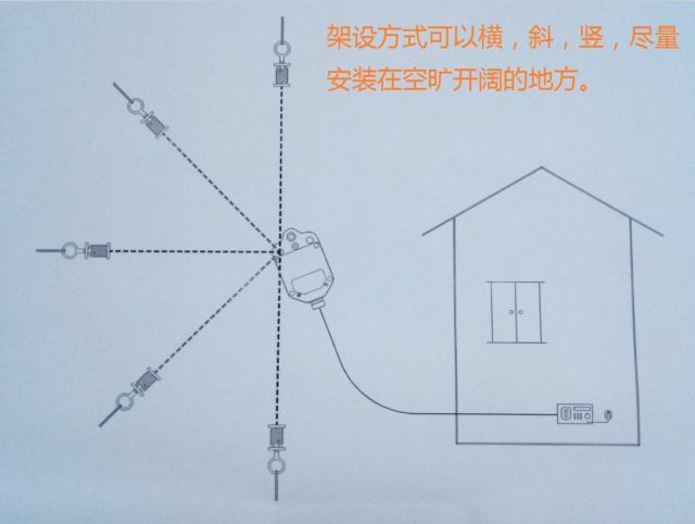

[backcolor= transparent]       此款巴伦特别适合野外通联使用,对于在家没有条件架设楼顶天线的用户来说,用此巴伦制作阳台鱼竿天线来使用更是不错的选择。此天线对于40米波段来说工作在半波长状态,对于20米波段来说工作在全波长状态,对于15米波段来说工作在一个半波长状态,对于10米波段工作在2个波长状态,所以整体体现出来此天线工作在增益状态,而且是端馈,自然谐振,免调试,免天调。而且造价,成品,调试,架设都特别有优势,是新手和野外的不错选择。

长线天线的使用
由于它是单极天线,电台接地会更好地发挥端馈天线的性能。接地问题包括使用其他天线的电台也必须接地。
