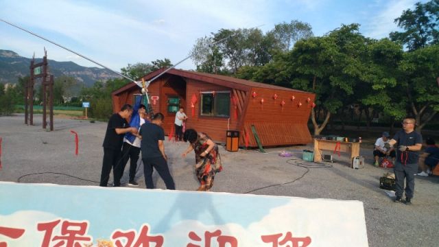

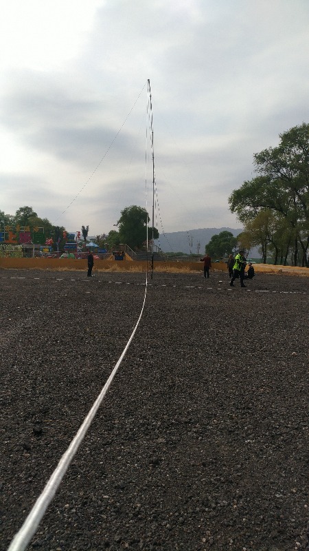

7065山西网络————在2019年6月9日周日于山西介休《张壁古堡》隆重举行,欢迎大家在今天早上的8:00————9:30准时参加。

野外架台通联支持

谢谢!

五一去了绵山 ,时间原因没去古堡。
