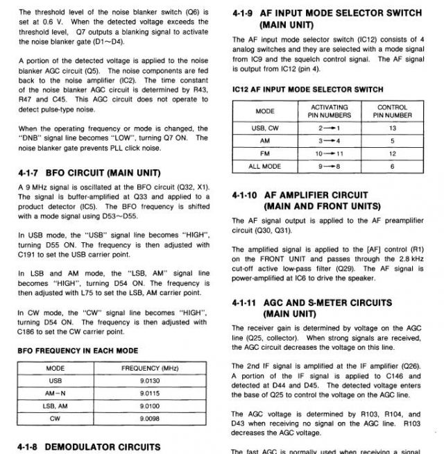

接收机拍频振荡器在AM模式时产生一个9.01兆的拍频是干什么,按理说调幅信号检波不需要拍频的啊?我查了维修手册,没有找到相关说明。
离线yangjiang
172
只看该作者 1楼 发表于: 2019-05-31
现在这个拍频信号干扰我的am信号接收,当调谐频率和目标频率相差几k时,会产生明显的差频啸叫,虽不影响正常收听,甚至有利于准确调谐,但我就想知道这个现象是怎么产生的

刚才又看了维修手册,am的拍频应该是用来作为调谐指示灯判断调谐状态的一个参考频率,按理说是不会影响到调幅检波,会不是模拟开关隔离不良,或者是从调谐指示灯电路反馈的检波回路的?空了再查查

顺便说一下,发现这机器的维修手册上有一些错误,音频切换模拟开关的图就有错误。

AM为什么需要9.010信号   谁说的

这个已经从维修手册查到答案了,应该是给调谐指示灯提供对比的,频率和am的第二中频一样。正常情况下不会进入am检波回路和后续的音频回路,但我这个机器不知道什么原因它确实在喇叭产生了差频声音。
我猜测在am模式单边带解码电路仍在工作,它会产生这个差频声音,只不过被IC12四通道模拟开关给隔离了,但可能这种隔离不良而进入了喇叭,还有一种可能就是9.01的拍频通过调谐指示灯回路反馈到了am检波电路。
空了我会检查一下相关元件。

向大家报告一下,这个折磨了我很久的问题终于解决了,一直怀疑是ssb的信号串过来了,最大的可能就是音频选择集成块4066的1.2脚在调幅模式没有完全断开,已经买好了4066准备更换,但考虑到一是换集成块麻烦,二是万一原因没找到岂不白忙活,就采用了一个笨办法,在集成块1、2脚位置滴了两滴松香酒精,然后用烙铁加热到冒烟,开机,哈哈,故障消失了

最新的进展表明:理论分析错误错误,故障处理失败。带着强烈的期待,更换了4066,无效,似乎差频声更明显了!考虑到4066的周边元件可能受烙铁影响引起误判,又更换了两个开关二极管,仍然无效,无奈之下,考虑到当时处理AM无声故障时更换的检波二极管是1n60不是手册上标注的1k60,把检波二极管换成了1k60,并将引脚尽量缩短,同时用WD40将主板进行了清洗,现在差频声很小,时有时无。我已经完全思维混乱了,理论分析不通。
