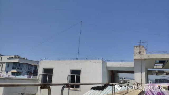

         我的天线是40米和20米两波段全尺寸倒V,谐振在这两个频段低端,15米波段得用健伍TS-590S的内置天调。

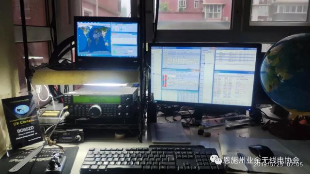

           日志软件N1MM,连接成都BG8FT的RBN,节点支持命令行,可设置成只显示中国节点收到的解码,以及国外节点解码的中国电台。开两个VFO,   两个波段地图,看到哪个波段人多,就去哪里扫地。也能临时接收全球节点实时报告,方便在夹缝中选点摆摊CQ,不与其他人冲突,还能可以看到全球所有节点接收自己信号的强度,看信号到了哪里,强度如何。在平时聊天中得知,rbn收你4个dB,在他的S表上,就有大约(20+4)/6,大约549的信号报告,当他底噪足够小时,就能稳稳当当听见你。哪怕1dB,也超过539。BA4II说他在济阳基地以个人名义比赛,八木天线精确瞄准,哪怕很小的信号,也能一枪搞定,估计就是这个道理。

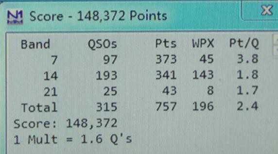

         最后315个通联,创了我自己的业余无线电比赛记录。
